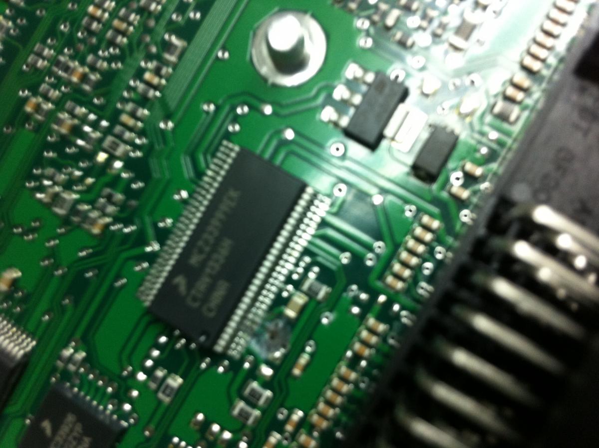

Добрый день.
Мужики реально ли убрать из этого софта I464AI09 Корреляцию ошибка P2135 душит движку и все.
Разъем пропаял непомогло, пучок целый,пробег 3000км.
Т.е нужно оставить только один датчик положения дросселя.

Может быть эта ошибка корреляции из за этого что творится у ног микросхемы
не исключенно
проблема в этом и была пропаял ноги приблема ушла
