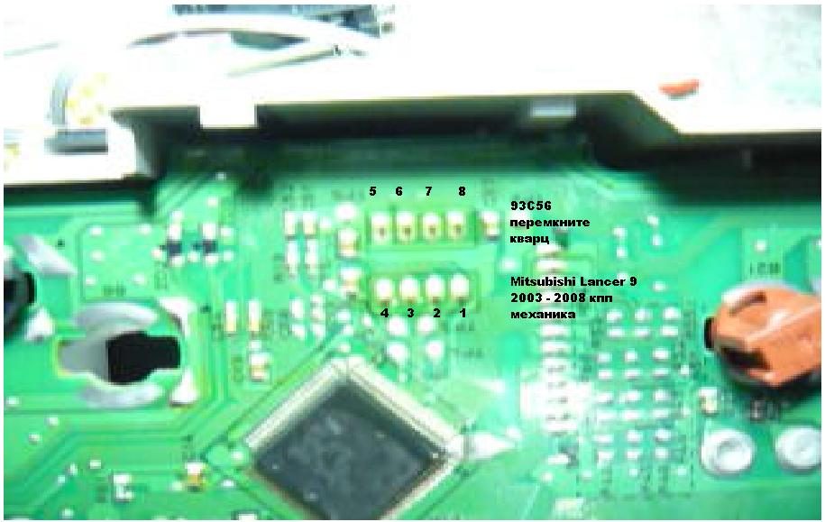

вот сегодня был ланесер 9 делал внутривенно сделал фото какие контакты
и куда паять
Сразу было сказано ! Подключи питание к щитку и ставь стрелы !
или читать не учили !
и куда паять
Ну так надо было сразу объяснить что упоры на стрелках стоят, потому и надо их ставить при включённой панели, че так реагировать) на фото панель другая,
Панелей всего несколько видов и все они с дипом на борту.Везде 93с56 - подключение стандартное!

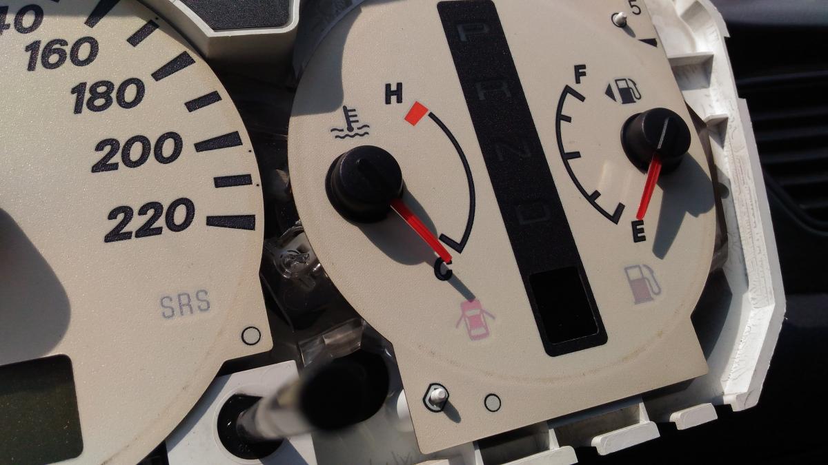

Принесли панель Лансера9, стрелы топлива и температуры показывают в космос.
Дамп прочел,сравнил с базой, адекватный.
Стрелы никогда на Лансере9 не снимал и нп думал,что там как то специфично устроено.
Упоры в моторах четко ощущаются и можно выставить чуть менее нуля. Однако при включении стрелка t делает взмах ,останавливаясь на нуле на мгновение и едет выше почти по конца шкалы .
Топлива стрела имеет немного другие упоры (ощущаются руками) небольшого хода чуть ниже нуля и чуть выше максимума
Под стрелкой имеется пружина, которую по идее надо взводить, а затем удерживая одеть стрелку.
Просто на включенном зажигании не взвоня пружинку стрелка показывает неправильно. А если на включенном стрелу просто одеть как надо , после выключения улетает ниже нуля аж почти полный оборот.
Подскажите технологию как их толково выставить?
Спасибо.

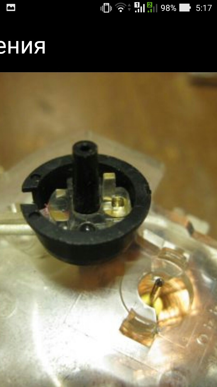

У тахометра и спидометра гвоздики упоры на шкале. Стрела без них уходит за ноль. А с упором лежит на гвозде чуть подпружиненная на нуле.
А температура и бак гвоздей не имеют, но имеют некие упоры на рассеивателях ?( так по тексту в этой теме понял).
Вроде гладко там, никаких выступов, хз, не рассмотрел чтоли..
Стрела, упоры. Сегодня буду выставлять
Кратко: стрела не посажена на ось до конца, отсюда пляски

Сделал. Инструкция:
Температура:
Щиток снимается и стекло и черный пластик под стеклом, сам щиток ставится на авто, зажигание включаем на Холодной машине
Ставится стрелка на ось сразу до конца.
Преодолевая сопротивление упоров, вращается стрелка в Любую сторону до тех пор пока стрелка не будет смотреть чуть выше нулевой риски.
При выключении зажигания, стрела падает и смотрит на знак С.
Топливо:
-на полном баке на включенном зажигании стрелка смотрит на F, на выключенном на знак Е.
Стрелы можно не жалея вращать туда обратно, как угодно пока они не покажут то,что надо. На прогретом авто температура показывает чуть выше середины шкалы.
Изменено пользователем otmotai
Чуть выше не страшно,но палевно.Если ось перетянул,это лечится только заменой моторчика

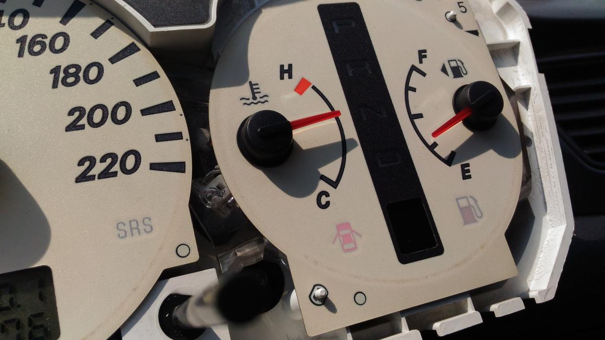

А теперь 100% способ.
Снова в работе Лансер9.
Снимаются стрелки температуры и топлива.
Щиток со снятым стеклом ставится в авто.
В момент зажигания стрелки должны махнуть на 1сек в положение Ноль, а потом едут на свои показания.
Это видно по вращению оси при снятых стрелках.
Способ в том,чтобы включив зажигание одеть за 1сек стрелку,которая будет смотреть точно в Ноль. Затем она поедет на реальные показания.
Путем мгновенного одевания в Нуле мы точно калибруем стрелки.
