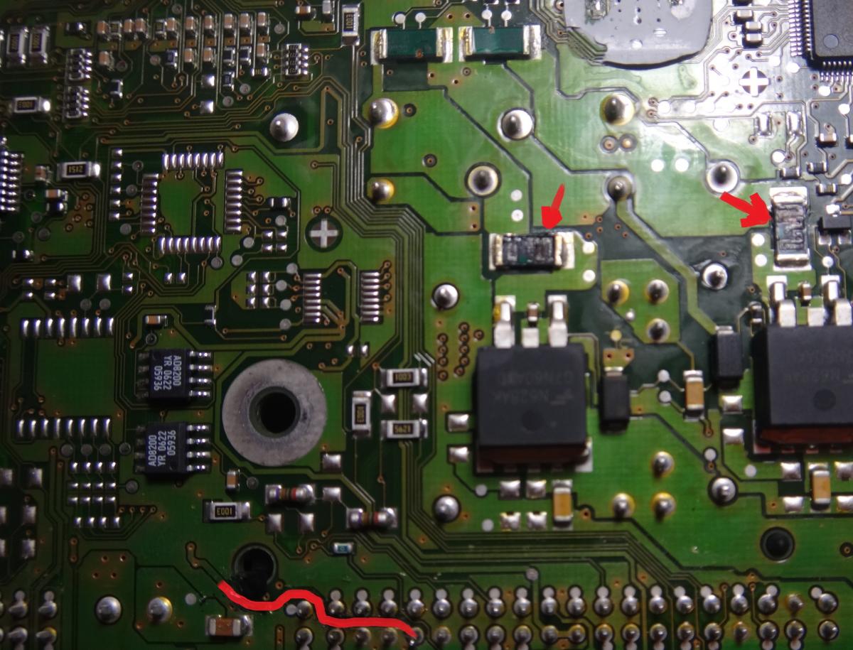

Опубликовано 3 января, 201511 г. comment_709823 Год начался не очень весело. Короче приложил данный блок A 646 150 62 78 Mercedes Sprinter (315) 2.2 CDI 2006г Ссылка на комментарий https://www.auto-bk.ru/forum/topic/56881-%D0%BA%D1%83%D0%BF%D0%BB%D1%8E-bosch-edc16cp31-a-646-150-62-78/ Поделиться на другие сайты Поделиться Поделиться сообщением

Опубликовано 4 января, 201511 г. Автор comment_710017 За помощь буду только рад, если есть реально возможность поднять буду только рад и отблагадарю. Надо было залить фулл. Блок вскрыл и при включении зажигания выгарают два элемента и одна дорожка. Прошу модератора перенести тему! Ссылка на комментарий https://www.auto-bk.ru/forum/topic/56881-%D0%BA%D1%83%D0%BF%D0%BB%D1%8E-bosch-edc16cp31-a-646-150-62-78/#findComment-710017 Поделиться на другие сайты Поделиться Поделиться сообщением
Опубликовано 4 января, 201511 г. comment_710331 Добрый вечер,greak 101!Tы наверно накосяил с питанием-либо перепутал полюса либо превысил граничное напряжение при подключении на столе.Я бы сначала проверил два MOSFET, а опосля востанови дорожку массы (по логике она должна звониться с цепью в которой сходятся 2 резистора низкоомных сгоревших в цепи истока) Для начала поставь резисторы по 100 ом,а потом уменьшиш до 10 и пробуй подсоединяться на столе.Удачи Изменено 4 января, 201511 г. пользователем mykhailo Ссылка на комментарий https://www.auto-bk.ru/forum/topic/56881-%D0%BA%D1%83%D0%BF%D0%BB%D1%8E-bosch-edc16cp31-a-646-150-62-78/#findComment-710331 Поделиться на другие сайты Поделиться Поделиться сообщением
Опубликовано 5 января, 201511 г. Автор comment_710382 Блок на столе не подсоединял. Я его только вскрыл и поставил на машину для проверки. Ссылка на комментарий https://www.auto-bk.ru/forum/topic/56881-%D0%BA%D1%83%D0%BF%D0%BB%D1%8E-bosch-edc16cp31-a-646-150-62-78/#findComment-710382 Поделиться на другие сайты Поделиться Поделиться сообщением
Опубликовано 5 января, 201511 г. Автор comment_710411 если можно то поделитесь пин датой. Выгорела 68 нога. Ссылка на комментарий https://www.auto-bk.ru/forum/topic/56881-%D0%BA%D1%83%D0%BF%D0%BB%D1%8E-bosch-edc16cp31-a-646-150-62-78/#findComment-710411 Поделиться на другие сайты Поделиться Поделиться сообщением
