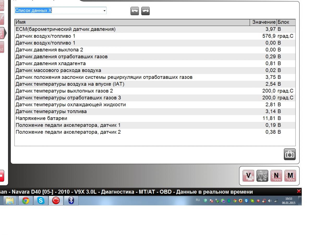

Привет. Ребят немогу понять и правильно расшифровать ошибку Р0641. Предистория такова. Месяц назад вырезали сажу, не программили, ездил так аварии небыло. Иногда зажигался чек, потом гас сам в аварию не уходила. На данный момент авария 2100 об.мин. Сажу поправили хотя и не в ней думаю дело(на стоке всё тоже самое), ситуация не поменялась. Гуглил два дня однозначного описания ошибки нет. везде по разному. Смотрю авто МаксиСис,Делфи. рисуют одинаково но Делфи (аляАвтоком) более корректно отображает без сокращений. Захожу через навару. Р0641 цепь датчика питания 1. О чём это понять уже немогу. Немного напрягает питание ДМРВ 0.02v в реалии 12v(чёрн) 5v(чёрн) циферной маркировки нет ДМРВ (континенталь) на разьёме присутствуют. Буду признателен за подсказку.Скудненькую дату прилагаю заж. вкл. Пафик.jpgСпасибо.

Что-то уже недопонимаю. На газюльке нет одного 5v. с ЭБУ нет выхода 5v. Проводка в порядке. Хотя в дате оба датчика шевеляться. В блоке драйвер bosh 30591 с 1,2, ноги микры звоняться на пины питания газюльки.

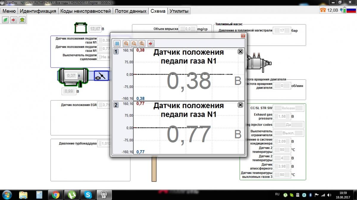

Был подобный случай из-за датчика давления отработавших газов, после снятия с него фишки ушла ошибка p0641 и в дате напряжение педали 1 стало 0.77.
Скрин педали
