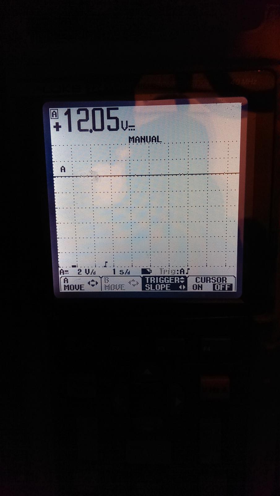

Извини! Ступил.. 200мВольт.
Нет какой потенциал присутствует на массе CAS при включении в вольтах.

Как уже говорил, падение напряжения незначительное - при включении падение с 12 на 11.8 Вольт.

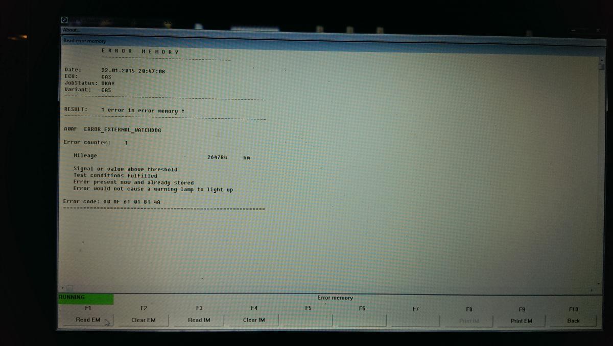

КАС ругается на процессор.
Чем замерял? Если осциллографом то на какой частоте?

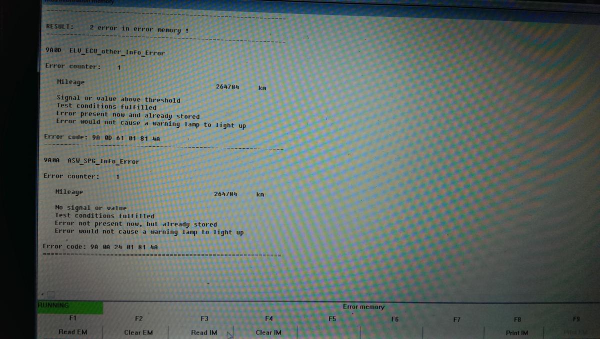

Номер и полное описание ошибки. CAS просто так не будет ошибки писать. :wink:
Благодарю за терпение Nik_Kl!
Вечером подробно напишу и фотки выложу.
Выкладываю пока ошибочки и несколько данных прочитанных инпа.
Последнее фото с осцыла при включении.

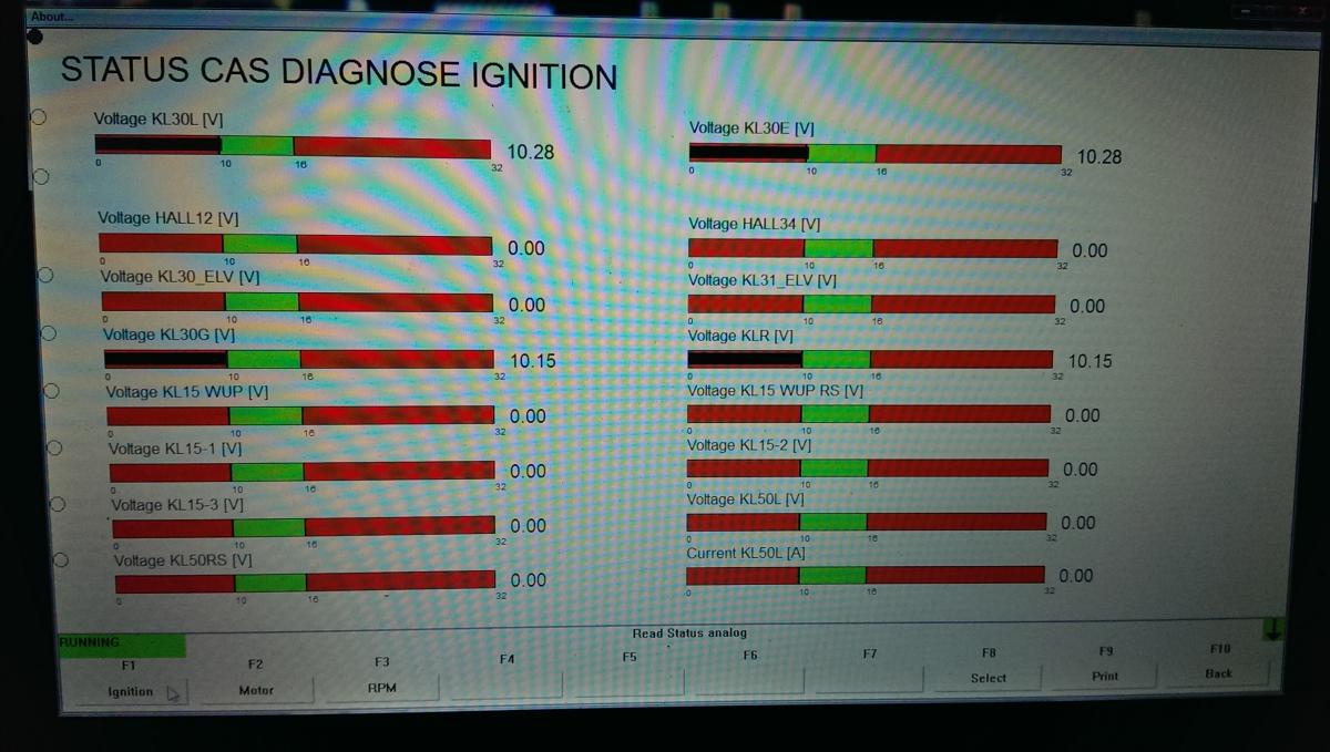

По ошибкам завтра посмотрю а на вскидку - напряжение на 30 кл кас видит 10 вольт а осциллограф 12 вольт, есть над чем задуматься.

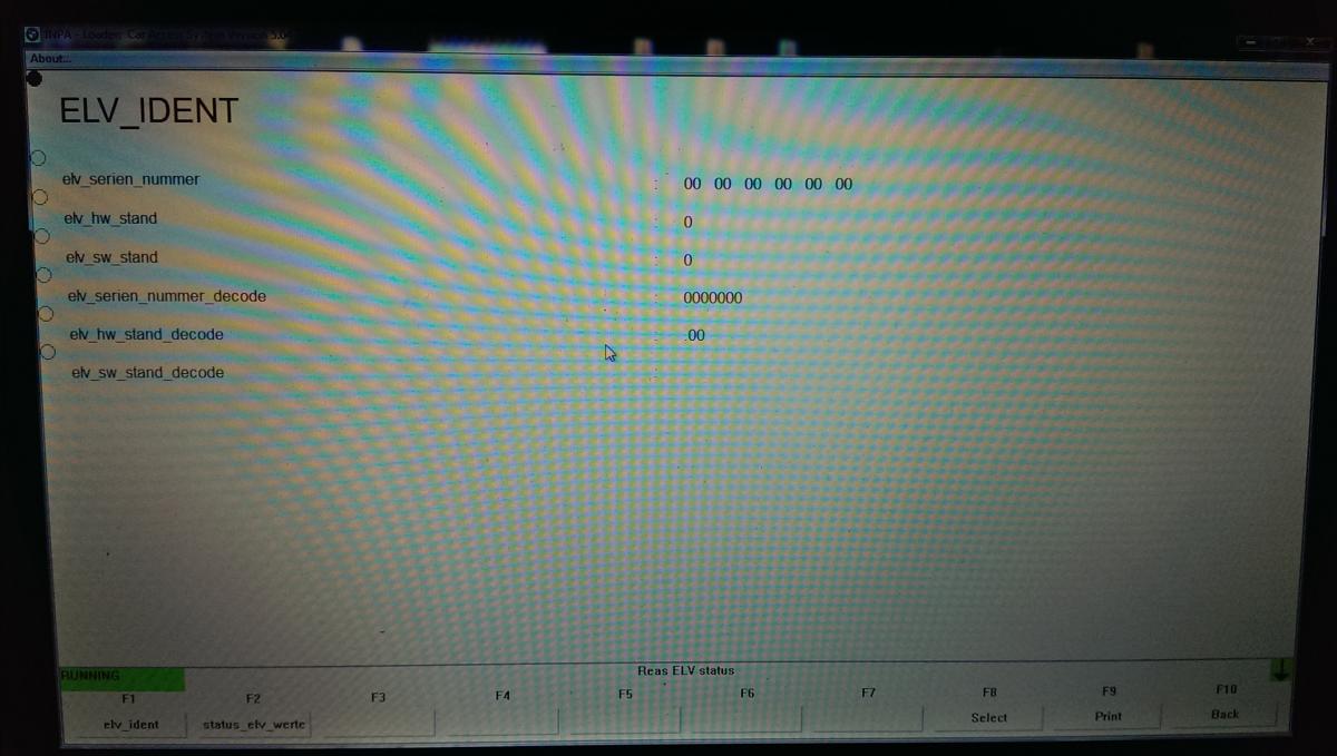

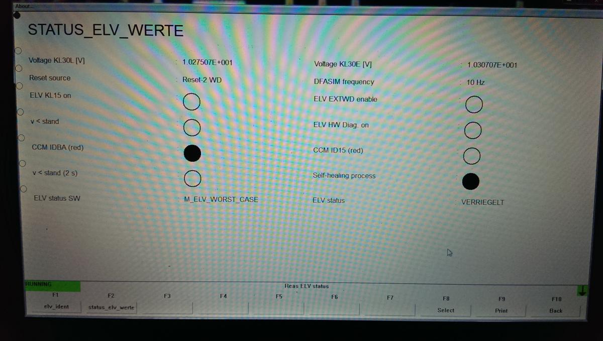

ELV_IDENT должен так выглядеть?
А кто управляет реле 30Г? Гейтвей или задний предохранительный модуль?
Посмотри в wds online, там все расписано подробно вплоть до принципа действия. Кл30 это питание постоянное от АКБ.

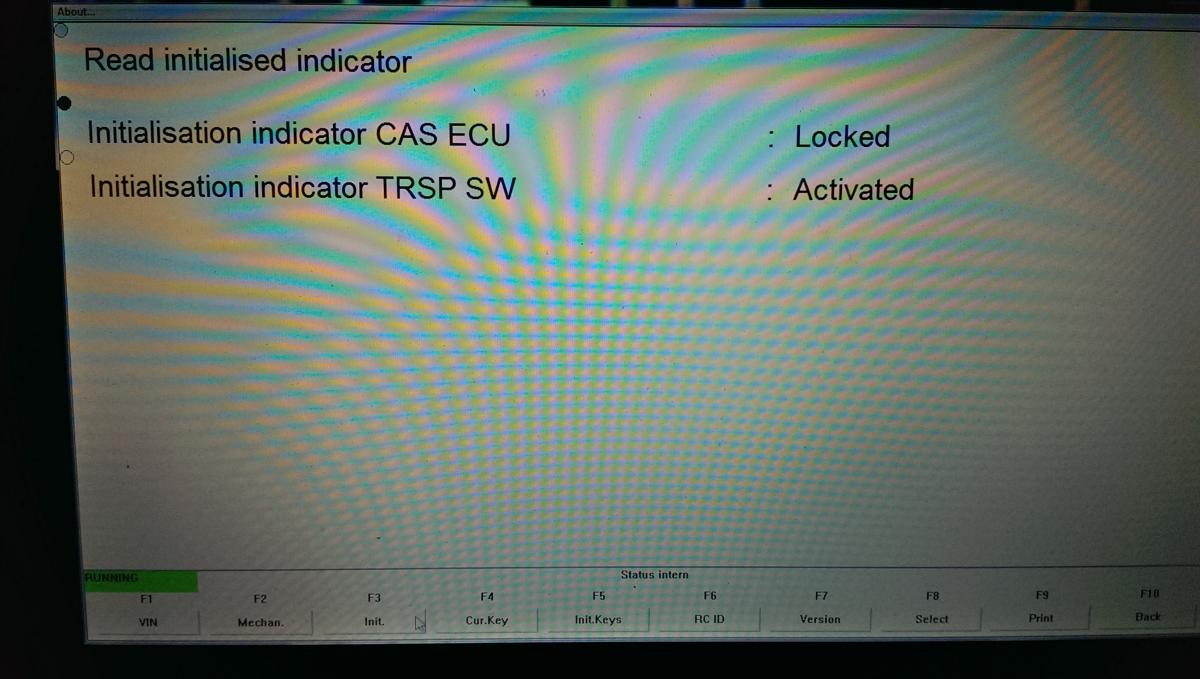

Елв заблокирован - перевод с немецкого
Клемма 30г включается касом. Реле находится в вежсетевом. Интересно от куда инпа берёт это значение в 10 вольт? Может быть проблема в реле..?
Про состояние 00000 v ELV не нахожу информацию.

Проверь точки крепления массы в ногах пассажира(в вдс есть фото) - кас измеряет напряжение относительно своей массы - если подгнили то и напряжение которое КАС увидит будет ниже чем на АКБ.
Проверь напряжение между плюсом на ОБД колодке и 12 ногой КАС.
Изменено пользователем Nik_Kl
Массы в правой стороне проверял. Там всё чистенькое.На шчет обд - проверю.
Напряжение между 12той на касе и 16той на обд = 12,05Вольт. С массой на обд то же самое. И на корпус изменений нет. На батарее 12,10.

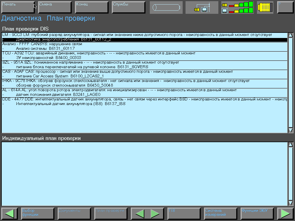

Идеи были уже исчерпаны. Решил купить бу КАС, сдуть и переставить процессор. Ну и по скольку такое дело - можно на последок поиугратся контрольной лампочкой.
Дал плюс на выход (+15) из КАСа через контрольку. Считал ошибки ДИСом - появилась дополнительная неисправность = А111 неисправность подачи питания к ЕЛВ от внешнего источника. Дальше уже ДИС сам сделал обнуление КАСу.Осталось синхронизировать ЕВС и ДДЕ. Как-то так. Я вот только не понимаю почему я сам не мог этого сделать. Кажется ту же функцию активировал мануально несколько раз...
У меня проблемка осталась одна. По скольку ДДЕ ругается на ИБС, Генератор и на модуль свечей, т.е. все модули что на шине БСД (отключал всех по отдельности), сказал клиенту что надо другой модуль а он мне, чудак, новый заказал. В общем Тот ДИС, который я установил на виртиалке, без функции программирования. Есть английская версия с такой возможностью, но она не видит мой Д-КАН. Думаю там что-то с ИП адресом. Может сделать отдельный виртуальный для англика...
С этим бы разобратся. После клиент купит новую батарею, и тогда ухе буду смотреть на оставшийся неисправности.
