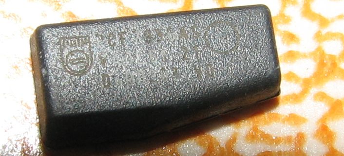

November 2, 200916 yr Author comment_50266 У меня Hitag 2 , 7936 .Так все таки , можно его бу от другой авто прописать в родной иммо? Если можно, то как? Link to comment https://www.auto-bk.ru/forum/topic/5701-nissan-maxima-2000-%D0%B3%D0%BE%D0%B4%D0%B0-%D0%B0%D0%B2%D1%82%D0%BE%D0%BC%D0%B0%D1%82-v2000/#findComment-50266 Share on other sites Share on Facebook Share on X Share on Pinterest More sharing options... Share this post

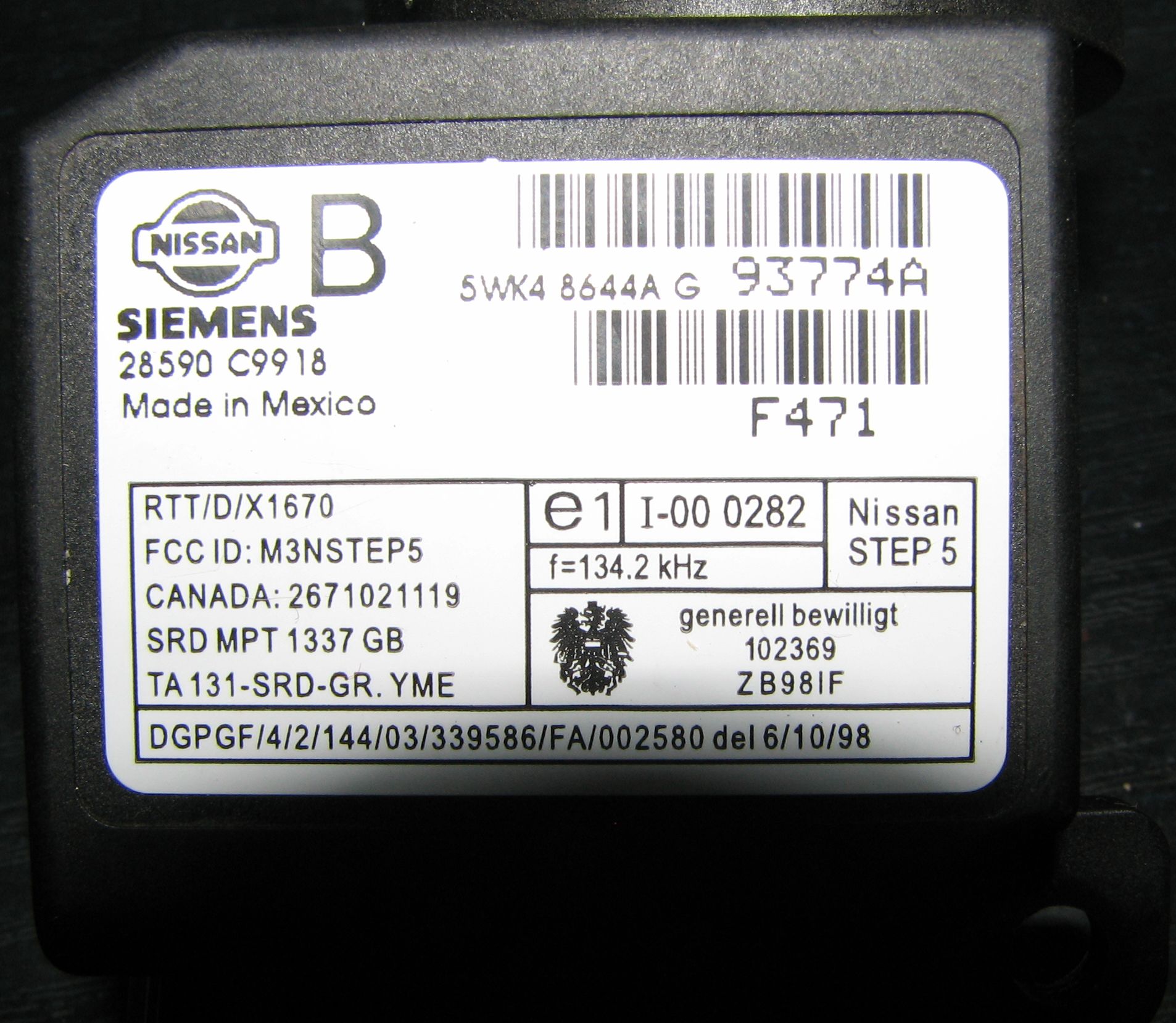

November 2, 200916 yr comment_50329 На твоей первой фотке иммошника написана рабочая частота -134 кГц, это рабочая частота тирисов , хайтаг работает на 125кГц. Это я к тому, что бы у тебя небыло сомнений, какой ТП тебе нужен. Берешь 4D-60, хоть новый, хоть бу, и пишешь в машину, как минимум тремя способами: 1.Сканером через ПИН 2.Утилитами через к-лайн 3.Прямой записью в еепром ТМС, прочитав предварительно ключ ридером Понятно, что последний способ это сродни садо-мазо, но тем не менее возможно Link to comment https://www.auto-bk.ru/forum/topic/5701-nissan-maxima-2000-%D0%B3%D0%BE%D0%B4%D0%B0-%D0%B0%D0%B2%D1%82%D0%BE%D0%BC%D0%B0%D1%82-v2000/#findComment-50329 Share on other sites Share on Facebook Share on X Share on Pinterest More sharing options... Share this post
November 3, 200916 yr comment_50377 У меня Hitag 2 , 7936 .Так все таки , можно его бу от другой авто прописать в родной иммо? Если можно, то как? PCF7935, посмотри л.с. Link to comment https://www.auto-bk.ru/forum/topic/5701-nissan-maxima-2000-%D0%B3%D0%BE%D0%B4%D0%B0-%D0%B0%D0%B2%D1%82%D0%BE%D0%BC%D0%B0%D1%82-v2000/#findComment-50377 Share on other sites Share on Facebook Share on X Share on Pinterest More sharing options... Share this post
November 3, 200916 yr Author comment_50412 На твоей первой фотке иммошника написана рабочая частота -134 кГц, это рабочая частота тирисов , хайтаг работает на 125кГц. Это я к тому, что бы у тебя небыло сомнений, какой ТП тебе нужен. Берешь 4D-60, хоть новый, хоть бу, и пишешь в машину, как минимум тремя способами:1.Сканером через ПИН 2.Утилитами через к-лайн 3.Прямой записью в еепром ТМС, прочитав предварительно ключ ридером Понятно, что последний способ это сродни садо-мазо, но тем не менее возможно 1.Пробовал ланчем через пин , лампа иммо тухнет и все гуд до выключения зажигания , дальше при вкл ошибка 1611 ( ключ не опознан ) Значит ли это что транс не тот? 2.Какими?Уже мысли что ланч это не так делает. 3.Такого пока нет , я имею ввиду ридера . У меня ваще сомнение что ключ взяли тот что надо , иммо с которым купили ключ и замок как говорит хозяин визуально такой же , может этот ключ апреоре не подходит к родному иммо? Edited November 3, 200916 yr by Slavik k Link to comment https://www.auto-bk.ru/forum/topic/5701-nissan-maxima-2000-%D0%B3%D0%BE%D0%B4%D0%B0-%D0%B0%D0%B2%D1%82%D0%BE%D0%BC%D0%B0%D1%82-v2000/#findComment-50412 Share on other sites Share on Facebook Share on X Share on Pinterest More sharing options... Share this post
November 3, 200916 yr comment_50490 Транспондер, однозначно, не тот . Попробуйте спросить блок иммо с замка который купили и сравнить надписи, на эти машины ставились и филипсы. Возьми любой 4D-60, я от Форда записывал. Проще, конечно, сканером, но если есть Омега, ты весь процесс увидишь визуально. Если Омеги нет, то можно купить или самому собрать за пол-часа к-лайн адаптор. Утилиты для него у меня нет, тк мне хватает Омеги, но я думаю, что найти утилиту не проблема . Без ридера работать с ключами нет смысла . Link to comment https://www.auto-bk.ru/forum/topic/5701-nissan-maxima-2000-%D0%B3%D0%BE%D0%B4%D0%B0-%D0%B0%D0%B2%D1%82%D0%BE%D0%BC%D0%B0%D1%82-v2000/#findComment-50490 Share on other sites Share on Facebook Share on X Share on Pinterest More sharing options... Share this post

November 4, 200916 yr comment_50551 Ну чего гадать то ? Написано на иммошнике- 134.2 кГц - это рабочая частота техас. Ну неужели транспондер не найти, даже машина в подписи Форд. Я когда с похожей проблемой занимался, тоже чипа под рукой небыло, попросил знакомого второй ключ от Эскейпа, вытащил оттуда тп, через пару дней нашел чип, ключ вернул и пузырь коньячка за беспокойство. Link to comment https://www.auto-bk.ru/forum/topic/5701-nissan-maxima-2000-%D0%B3%D0%BE%D0%B4%D0%B0-%D0%B0%D0%B2%D1%82%D0%BE%D0%BC%D0%B0%D1%82-v2000/#findComment-50551 Share on other sites Share on Facebook Share on X Share on Pinterest More sharing options... Share this post
