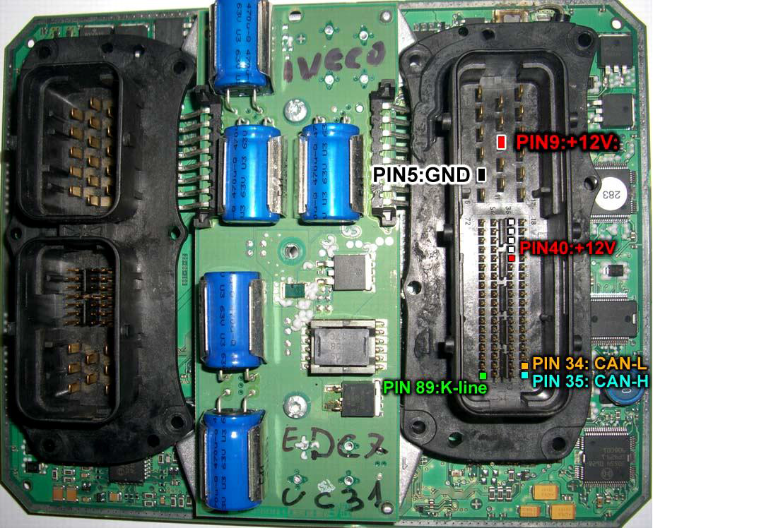

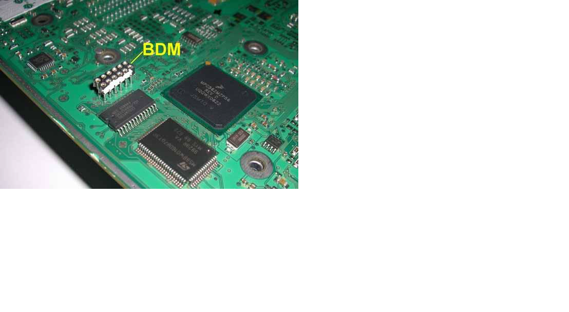

Блок сдохший.Мне его привезли в раскрытом виде и попросили сделать клон.Про модуль знаю.Меня временем очень сильно ограничили потому и ищу варианты сделать тем что имеется в наличии.Там 2 порта бдм ну и про запитку блока не совсем понял.
Питание
точки подключения
Спасибо огромное! Завтра попробую
