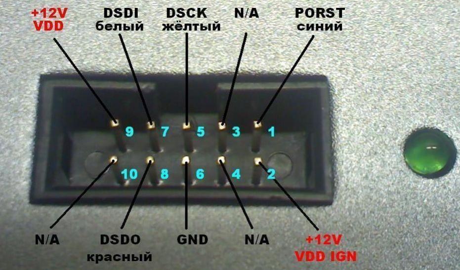

Ребят подскажите пожалуйста, не могу считать китайским bdm100, может кто распиновку подсказать, и в комплекте бошевский переходник подходит?76163acf6443.png

мож ты уже неправильным подключением убил порт БДМ.
Выше правильно посоветовали прочитать епром программатором
На фото подключение верное у меня? Я просто до этого бдм не юзал, если подключил верно то буду дальше проблему искать.
Верное подключение.
Ещё один прошивальщик мозгов и нервов клиента. Да у него нет ни программатора нормального никакого оборудования. Один китай BDM100, да и тот не рабочий, либо уже убил проц неправильным подключением.
Выше ребята скидывали дампы от 245 Евро 3 и 4. Что они тебе дадут ??? Ничего. И епром тебе не нужен. Пока гайки покрути и не употребляй алкоголь и сигареты по крайней мере 1 месяц. И тогда приходи сюда и формируй нормально вопросы. Что тебе нужно и как это реализовать. Здесь на этот ветке есть очень даже неплохие люди,которые тебе это сделают за определённую плату.
И верно уже выше сказали, что поднятие платы от корпуса без приспособ и опыта - это верный способ выставить себя на бабло и на покупку нового блока.
А чего не в курсе что китай BDM-100 распиновку через одного крутит как хочет. И у тебя может быть абсолютно зеркальный распин от заявленного. Проверить смогешь???? Ежели нет то или пользоваться наборами для ленивых(хороший столик с наборами хороших головок) или бросить эту затею.
Подключение нормальное, как раз для китайского бдм-100.
Премного благодарен всем кто ответил, а с виртуалки нормально работает?, просто архаичные 32 разрядные системы совсем не хочется инсталить на физический комп.
Не стоит с виртуалками играться в данном случае. Просто так не поставить, а через одно место - дак и работает потом тоже через это место.
