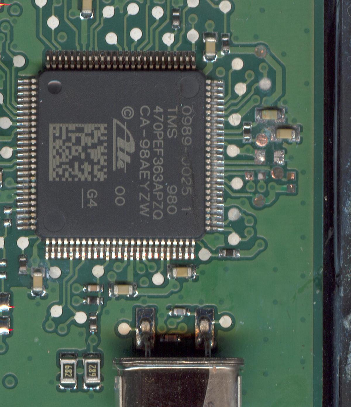

Прошу помочь номиналами 2 х резисторов.
Блок 476603625__R

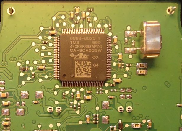

Блок 476603625__R
Не 2х резисторов , а кондер и резистор . Кондер сверху (скорее аналогичные 2 шт рядом) , a резистор поменьше (слева) подбором - никто не скажет номинал по фотке (они все одинаковые внешне - крашеные черной краской и без цифровой маркировки)

Кондер не интересен, там кроме него 2 резистора (2 пары площадок поменьше)
Я и написал тут - может у кого блок на смотке и можно тестером звякнуть ибо кроме резисторов в блоке используются и перемычки.
Обвел места установки,

Что-то на правом не видно следов припоя - может там его не было (или все-таки был?)
:emot64: я умоляю, к чему эти вопросы, на исправном блоке все будет видно
Спасибо, значит не 2 резистора , а резистор и мелкий кондер
