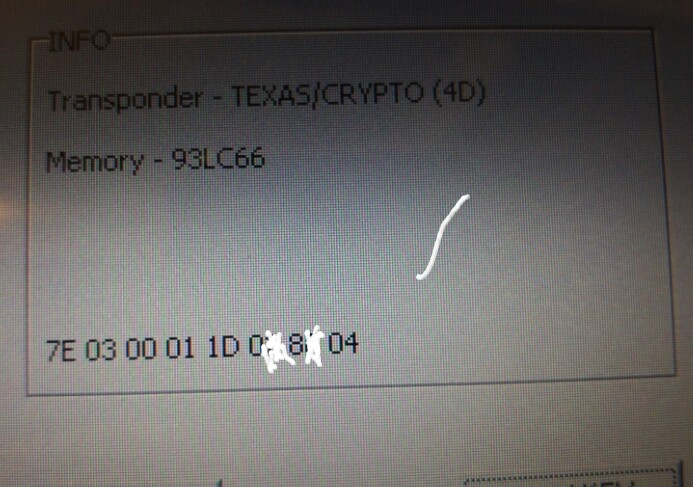

Господа присяжные заседатели ключ я так понял 4 байта последних? Иль это тоже у ваших ребятишек хлеб отбираю. Считано как LEXUS.

И так, машину оживил следующим способом: влил дамп USA car prog в панель потом через IDS прописали два ключа и усе заработало.а кто-то говорил что оживит тока знающии:-):-):-),видать я тоже "профи".Кстати диллер ни копейки не взял.тока не думайте что я жить я с чувством расчитался
