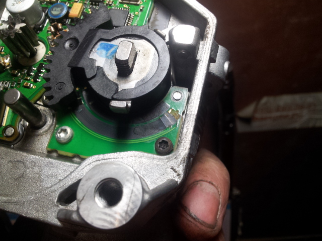

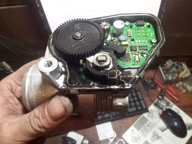

Всем привет! Продолжение истории этой машины! Вчера притянули на галстуке в наш сервис,при полной диагностике были выявлены неисправности:заклиненный в открытом состоянии клапан егр и отсутствие давления топлива с насоса высокого давления! Взяли старый(родной)насос, проверили на столе, он оказался абсолютно рабочий!!!Сегодня поменяли насос и разработали клапан егр.Машина завелась без проблем.осталась ошибка по дроссельной заслонке.фото прилагаю.В дроссель попадает конденсат !на фото видно косяк!
