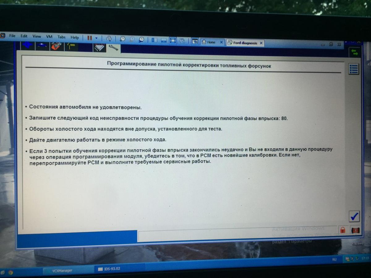

Transit 2,2 TDCI не проходит пилотная

после ошибки машина плохо работает на холостых как бы гавкает, смотрю на даные давления а они гуляюл от 20 до 60кпа заглушил завёл и всё вро де как в норме на холостых бегает давление 19-24 но это редко в оснавном 21-23
под механику можно отнести всё включая форсунки и датчики. что такое клапан сброса топлива? это регулятор или предохранитель на рампе?
незадолго до этой проблемы промывал систему винсом. думаю что он как то причастен но понимаю что проблема не в нём.
после того как прогрел машину но ошибка 80 выскакивает сразу после второго цыкла. я уже не знаю куда капать, нужно форсы везти на стенд но его тут нет и близко.
Ошибка 80, как в переводе? На насосе регулятор давления.,его ты менял. На рампе клапан аварийного сброса топлива
холостые обороты вне нормы. у меня три клапана и машина на них всех работает одинаково ну ни покупать же 4тый. как его можно проверить? следить за ним может и он я не пойму как проверить, пробывал на CAN подключать два независимых шнурка не работают они в месте не как у меня, мешают друг другу. может кто какой способ подскажет как проверить?

А после того как плотная не прошла сброс адаптаций делаете? Педаль сцепения не нажата случаем?
что за сброс адаптации? не делаю или не пойму о чём речь. педаль нет и у неё другая ошибка, встречал такую, и при протечки тоже другая ошибка.
Ну когда не проходит пишотная комп пишет сделать сброс адаптаций?; да - нет
не спрашивает, пишет ждите 120 сек
как я понял программа сама делает сброс без запроса.
может кто знает как можно наблюдать за коррекцией?

 мучаю ford transit 2.2cdi c ошибкой 80 чем закончилось?
