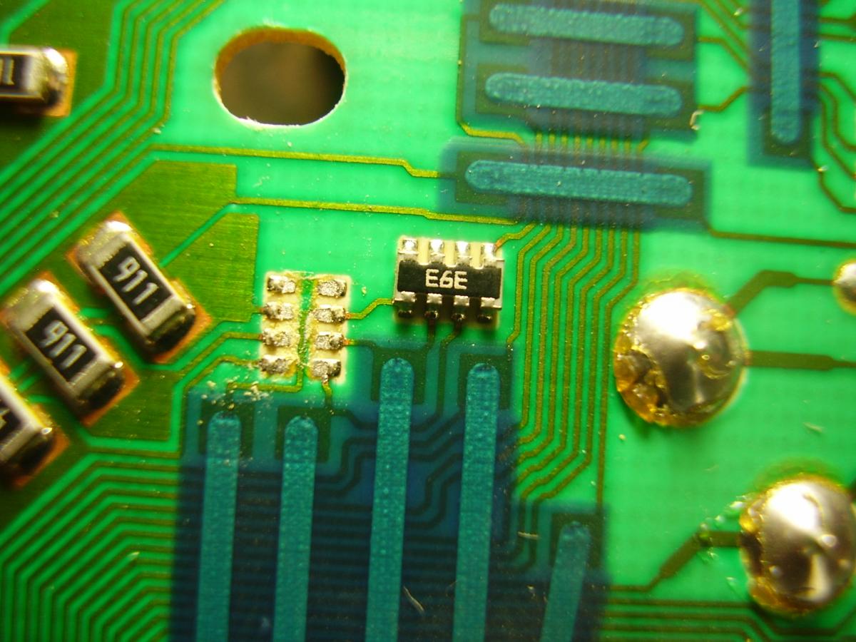

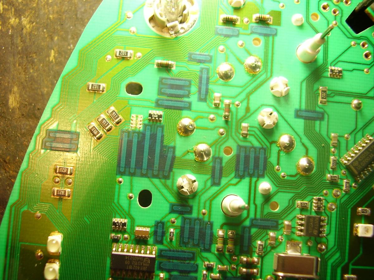

Опубликовано 15 января, 201511 г. Всем привет! приехала калина с неисправностью комбинации приборов не переключается бк,при внимательном осмотре комбинации (VDO 1118-3801010-10) обнаружил отсутствие резистивной сборки у кого есть инфа какая там должна стоять,фото прилагаю

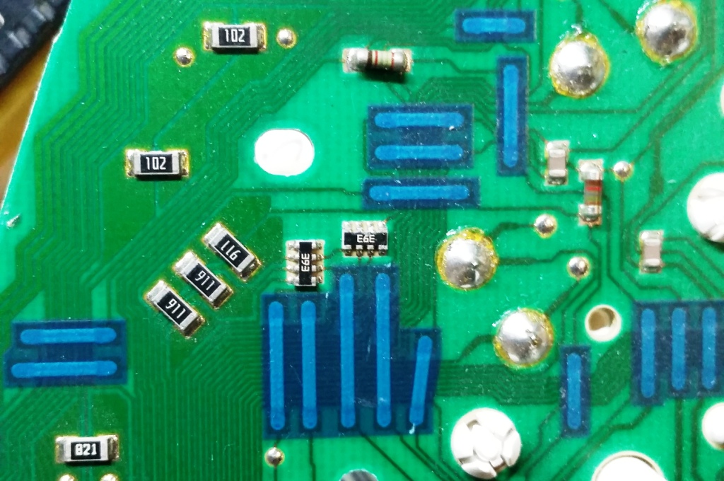

Опубликовано 15 января, 201511 г. завтра посмотрю и скину Изменено 15 января, 201511 г. пользователем ser163
