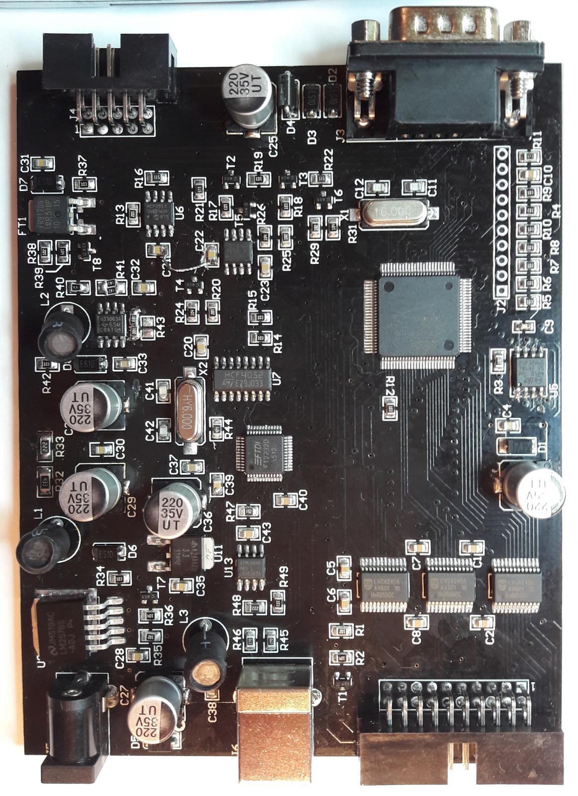

Взял Piasini v4.3 первый раз в России в интернет магазине, уверили что всё ОК и как то цена за это тоже говорила!
Плата чёрного цвета самого низкого качества и при первом осмотре ощущение, что просто вставили в новую коробочку,
залежавшуюся старую плату от Piasini v4.1,
с перепаяными резиками умножителя напряжения, перерезаной дорожкой и запаяной перемычкой 5V на SI9241, пропаяными разъёмами. И ещё так как пайку китайцев
легко отлечить от пайки криворукого доработчика, видно что перепаивалась M25P32 (наверно перешивали) - не удивлюсь если для того чтоб из Piasini v4.1 сделать типа Piasini v4.3.
Все места пайки (где дорабатывали) залиты жирным флюсом криворуким доработчиком - после китайцев всё намного лучше выглядит)))
ID прибора 10000**. Почитав тему про доработку Piasini v4.1 вижу, что  всё теже болячки - надо ещё подымать напряжение 12V (cейчас всего 10,8V)
и желательно ставить кнопку RESET для сброса процика. Щас отмою плату и если не развалится (что то она на просвет уже слоится от старости или такое качество) завтра начну дорабатывать)))

Сделал недостающие минимальные доработки - всё как и в Piasini v4.1. (фото платы прилагаю)
Токо чтоб напругу нормально вытянуть пришлось R32 43К поставить и ещё один диод паралельно Д4 пайнуть)))
Пока какой нибудь из добавленых блок не попадётся, так и не понятно, это Piasini v4.3 или Piasini v4.1

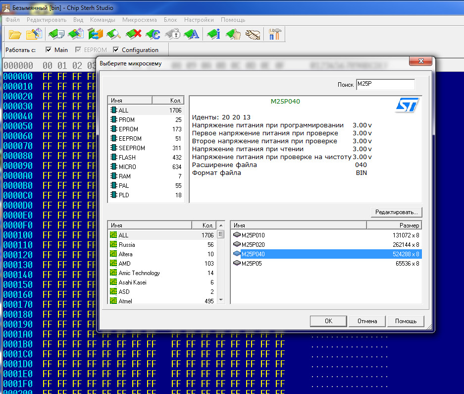

Я сразу хотел проверить, но у меня прогер "Sterh ST011" - не поддерживает именно M25P32.
Вот всё что в нём выдало на запрос этой микрухи

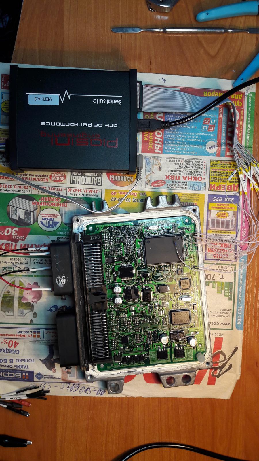

К примеру сегодня был клиент на Suzuki Vitara 2.0 AT 2008г - для проверки специально на несколько раз считывал сток и проверял на корректность считаное,
а потом записал тюн и всё в лёт! без ошибок и без проблем!!! При этом 20 пин шлейф удлинил практически в два раза проводочками - фото во вложении.

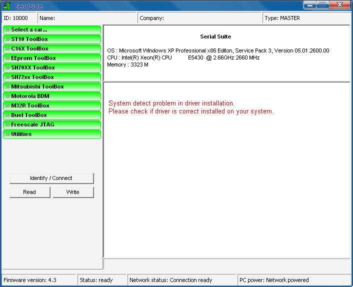

Здравствуйте коллеги! Подскажите в решении проблемы. Пришел сабжевый приборчик с донглом, уже доработан по питанию, как и у всех nnm диск с архивом софта. После установки драйверов, софт запускается - но пишет на ангельском языке что в системе обнаружен не верный драйвер. Соответственно может из за него а может нет, не подключается ни к каким ЭБУ. Пробовал на разных компах - с вин XP толку ноль. Результат такой же. Китаец козлина молчит. Какие драйвера не находил либо не запускается софт - ошибка. Либо таже надпись в окне.
https://www.auto-bk.ru/forum/topic/57271-piasini-v43/page/3/#findComment-1038162
Софт видет железо? Когда увидет, должен на левом верхном углу ID железо показать и интерфейс программы позеленеет. У меня тоже версия 4,3 с донглом работает на ХР и 7
https://www.auto-bk.ru/forum/topic/57271-piasini-v43/page/3/#findComment-1038164
Так на скрине видно - id 10000. Под вин 7 - сейчас попробовал, заработал - надо теперь все остальное проверить. А вот под XP ни в какую.
