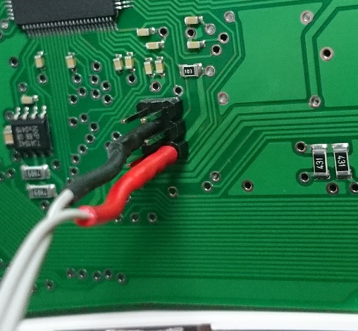

панель 2172-3801010-20
питание- приора
подключил как гранту,на по5 нажимаю залить и он тухнет...

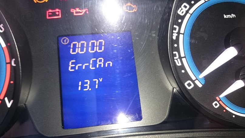

включаю питание,загорается пробег и через несколько секунд то,что на фото
что я делаю не так?

Поставьте панель на авто и все станет понятно.

Нормально ПО-5 делает эту доску, правильно говорят нужно проверять на авто.
https://www.auto-bk.ru/forum/topic/57357-%D0%BF%D1%80%D0%B8%D0%BE%D1%80%D0%B02/#findComment-720053
пробег остался тем же- 189км

...Вот и нужно было глянуть родной(не правленый),а затем смотреть,что -где(вслепую) изменилось... ну или руками поправить

панелей есть несколько видов с разным местом расположение пробега в дампе
ваш прибор правит только один вид
