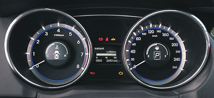

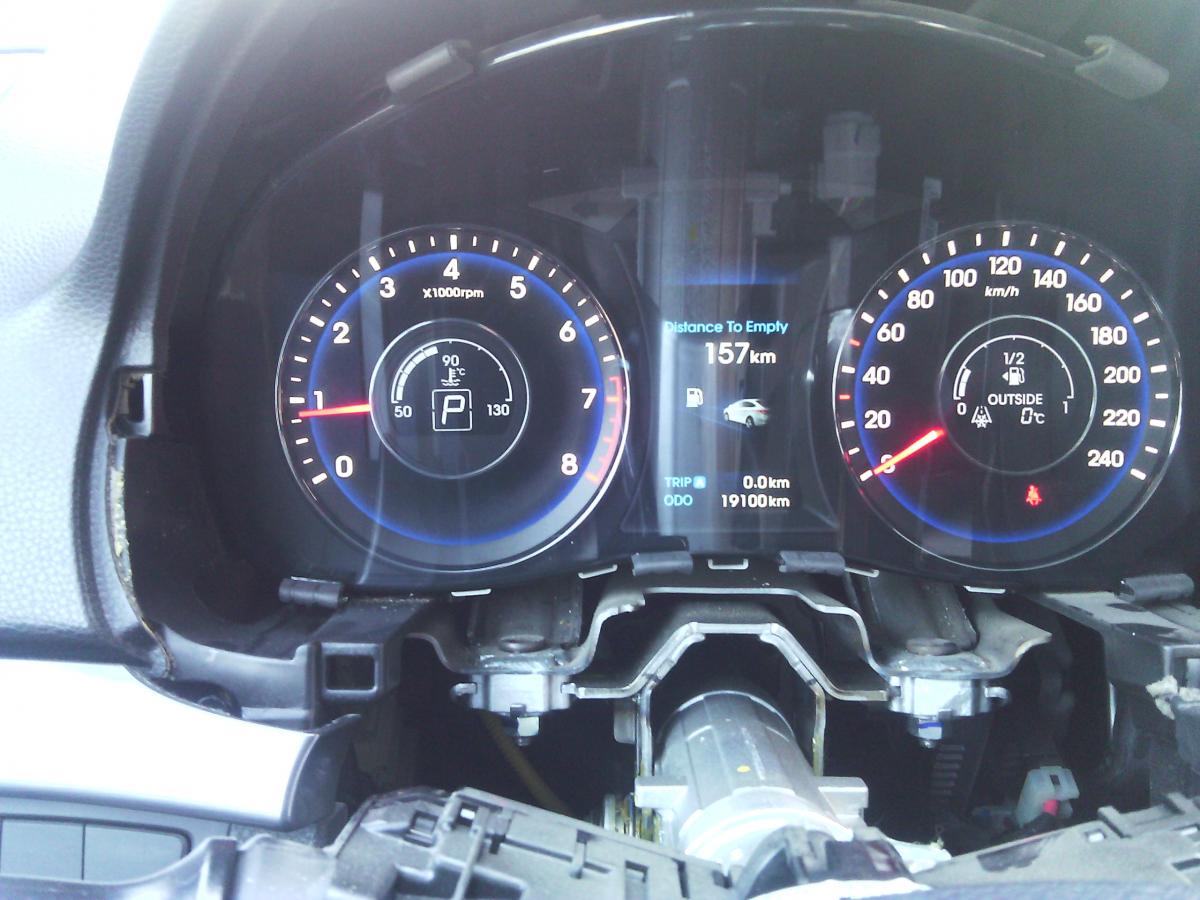

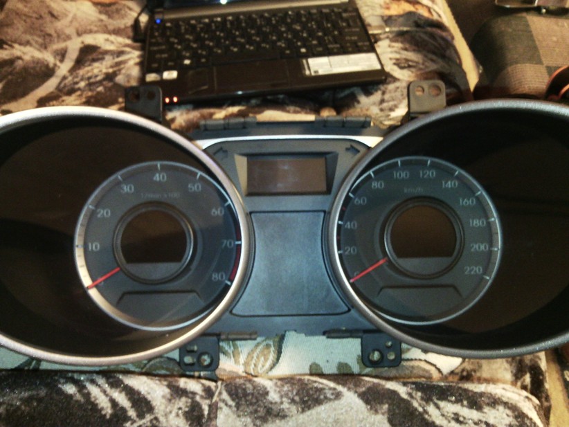

Опубликовано 20 января, 201511 г. По мне так Hyundai Sonata шестая, на днях такую разбирал, у них планка нижняя похожа даже, нигде больше такую не встречал. Помотала она мне нервов при разборке, а оказалось все просто.
Опубликовано 20 января, 201511 г. На многие похожа из Hyundai (I40,IX35,Grandeur,Santa Fe, Sonata.....) Но мне кажется китайцы только дизайн взяли , а внутри все равно свое налепят .
Опубликовано 20 января, 201511 г. Интересно, кто производитель. Не удивлюсь, если китайцы в данном случае заказывают панели там же, где и корейцы... Действительно на Santa Fe очень похожа. Как и оформление салона в целом :)
Опубликовано 20 января, 201511 г. Внешний вид может быть слизан. Внутренности могут быть совершенно другими. Разбирай и покажешь!

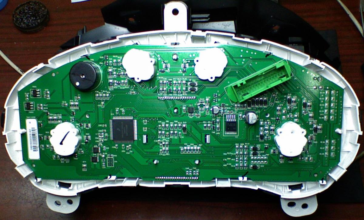

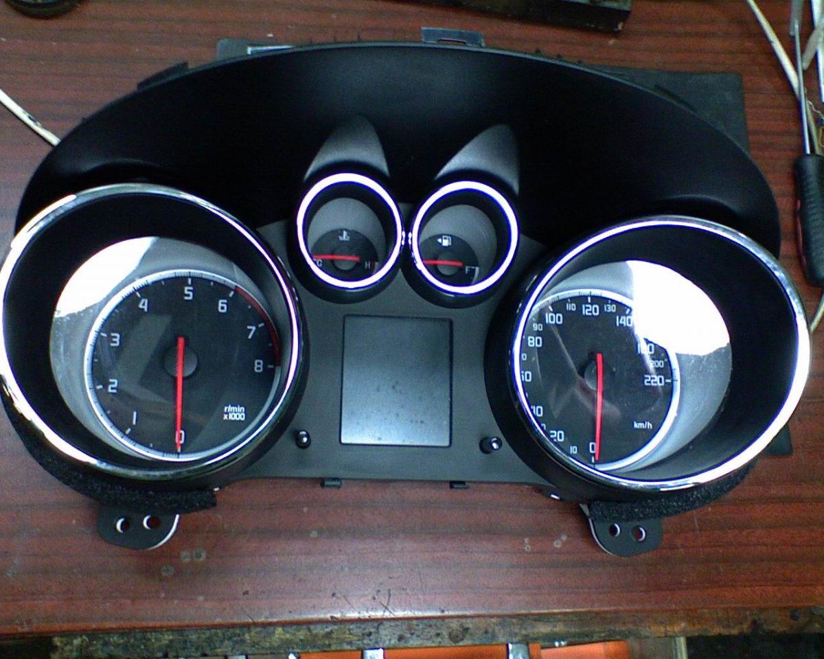

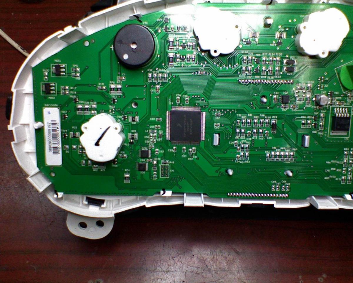

Опубликовано 21 января, 201511 г. не у кого нет информации с чего слизана панель CS75 ? Про CS75 не знаю, а вот CS35 стоит сейчас на работе... Так он слизан с Ford Kuga. Панель содрана тоже с форда, внутри стоит мотя, а точнее - Freescale S912XHY128, mask 0M23Y, ID.E010, Vers.ID FFFF, кварц-8.0 МГц... Фотки, конечно, не айс... снимал на телефон. Дампов пока нет, но есть подозрение, что там километраж будет тоже как на форде. Вот пытаюсь перенастроить Хпрог-М на чтение этого проца. Удалось прочесть кусок флэши с надписью "Copyright Visteon 1998"...
