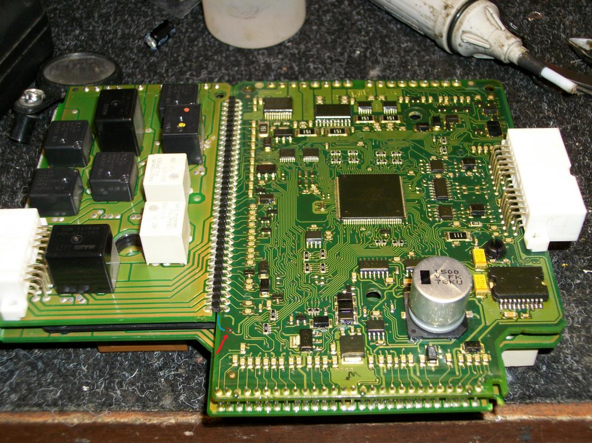

Ремонт ETACS 8637А466 Lanser X 2008
Народ, может у кого есть блок ETACS, можете посмотреть куда идет на гребенку контакт отмеченный красным. Синим нарисовал дорожку которая прогорела вместе с платой и куда она шла непонятно. Это нужно чтобы выяснить, что явилось прогоранием платы.
В общем раз не кто не смог помочь, сегодня пришел блок рабочий с разбора. Непонятно почему но горела дорожка управления управления реле (обмотки) IG1, которое стоит в этом же блоке.
P.S. Старый блок остался у меня ежели кому надо по вопросу ремонта обращайтесь.
Если предположить,что непропай-дорогу не спалит если завязано только на управление.имхо!Даное реле не вскрывали?
Изменено пользователем patuk82
Реле проверил, работает на все 100. Дамп с со старого слил, залил в новый, но пока не завел, аккум. сел, все что успел это два раза стартер провернулся, мотор не схватил (машина стояла 10 дней). Блок 8637А466 оказался страшным дефицитом, 8637А477 полно, но он с сожалению не подходит.
Изменено пользователем Andnet
Ждем результатов ремонта.Удачи!

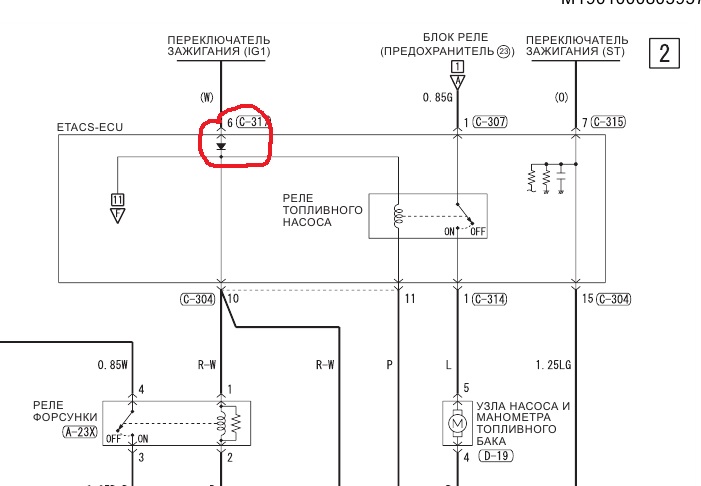

Народ, нужна помощь, я уже не знаю, что делать. На рисунке обведен участок дорожек в блоке который сгорает вместе с диодом через несколько минут работы машины. Полная схема находится на 24 стр. документации. Ссылка на документацию https://yadi.sk/i/RgEaUVW8e3e4E
красным выделенно условно дорожки которые выгорают.
Сгорает когда ДВС запущен или просто включено зажигание.
Когда двигатель запущен.
Массы однозначно смотреть.
Когда запущен,через диод включается Relay Fuel Pump.
Вот и проверяйте что там висит,а так можно блоки палить пачками.
Вобщем победил я его. Забыл отписатся. Что было. В точку С-317 (6) сигнализаторщики подключили провод ЦЗ, не знаю на сколько он влиял но место скрутки заметно погорело. В точку С-304 (11) были подключены ДХО. Убрав эти все сопли работа блока была востановленна.
Спасибо всем кто откликнулся.
