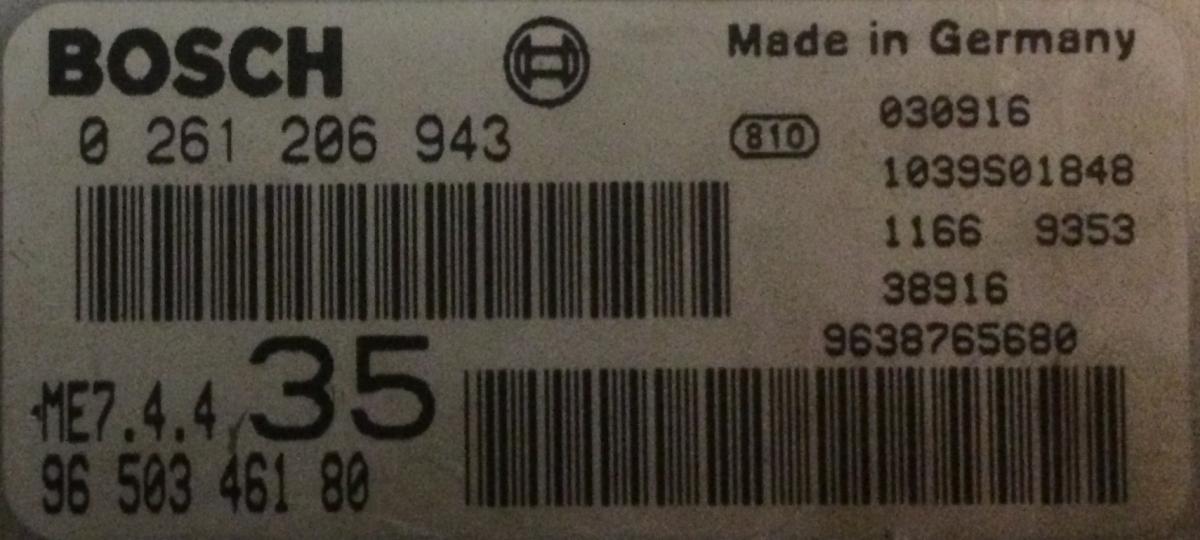

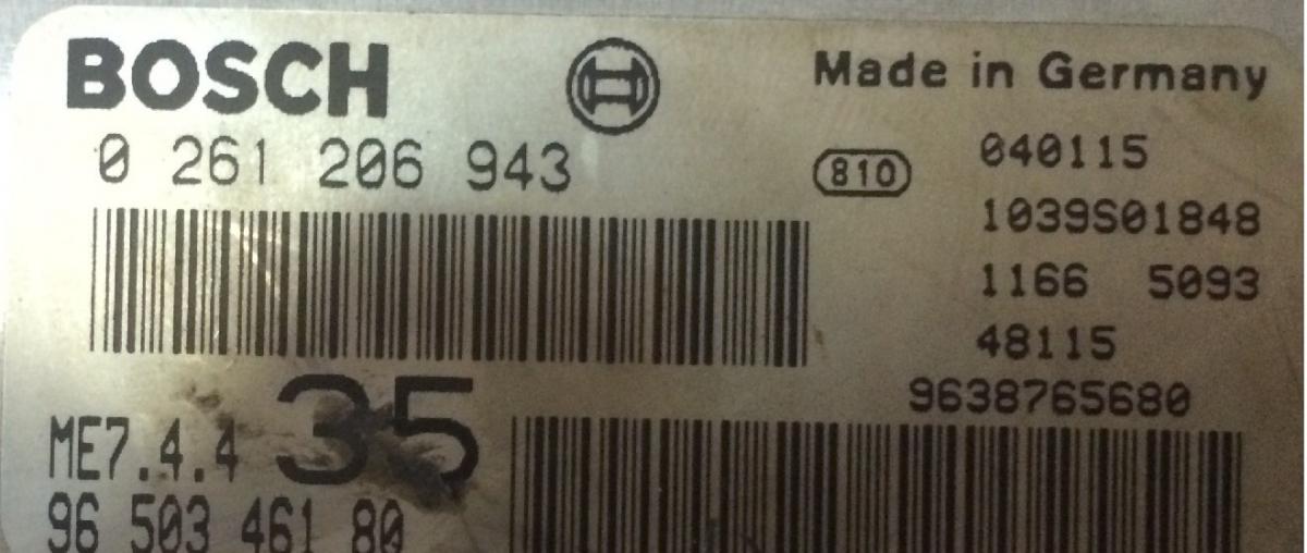

Здравствуйте. Авто пежо 307 2004 года, притащили после неудачной попытки запуска (на морозе прикуривали, спалили стартер, стартер заменили но двигатель так и не запустился, может и еще что то делали но об этом история умалчивает). Диагностика показала ошибку по датчику положения коленвала, проверили датчик, проводку, все целое, вскрыли блок управления двигателем подпален процессор infineon B59233. Приобрели комплект: блок управления двигателем, блок BSI и ключ. После установки машина отказывается запускаться, появилась ошибка P0420 низкая эффективность каталитической системы так же нет питания на форсунки, модуль зажигания, подогреватели датчиков кислорода с блока BSM(под капотом). Подскажите пожалуйста блок BSM нужно привязывать к приобретенным деталям или же скорее он навернулся?
