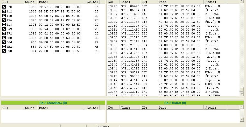

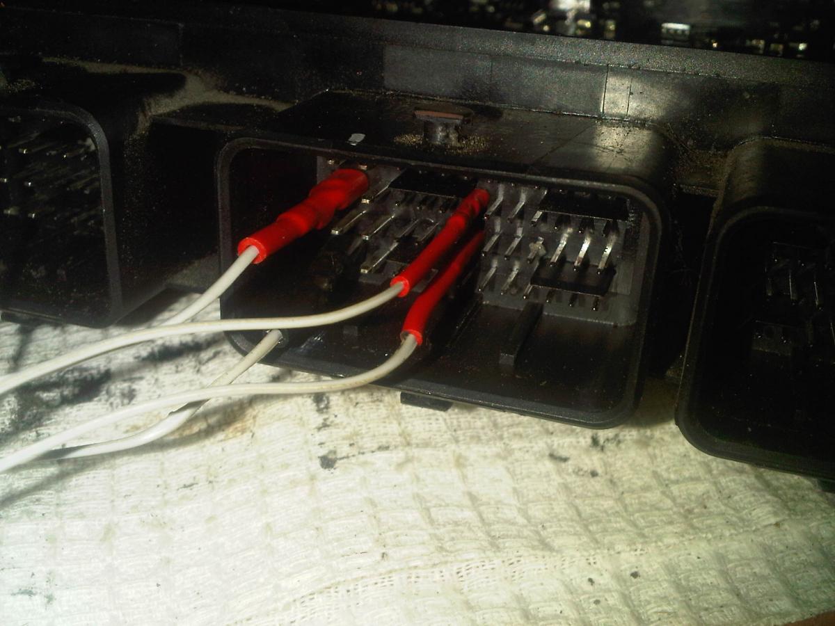

Опубликовано 23 января, 201511 г. comment_722592 Всем привет. Авто -Ford Mondeo 4 2007 г.в. Со слов владельца: неделю назад не запустился, на экране надпись "двигатель неисправен, иммобилайзер включен", скинул клемму с АКБ на 10 минут, двиг запустился так и ездил пару дней. Теперь опять тоже самое - но клемма не помогла. Мозг на связь не выходит, IDS и Скандок отказываются видеть авто наотрез, Карман связался с BCM, ABS и др. После отключения моторного, с ручным вводом вышли на связь все блоки. Проверил питание моторного, все массы - всё норм. Снял моторный, подключил на столе - после подачи питания активность на кане появляется на 5-6 сек и блок засыпает. На столе связаться с блоком не получается, он просто игнорирует все запросы. Но если отключить и снова дать питание опять выкидывает пачку сообщений и засыпает. На авто тоже самое, вижу сообщения в кан шине, но моторный один раз выкидывает свои и всё. вот такие сообщения дает моторный при включении питания Ссылка на комментарий https://www.auto-bk.ru/forum/topic/57510-fomoco-esu-412-%D0%BD%D0%B5-%D0%B2%D1%8B%D1%85%D0%BE%D0%B4%D0%B8%D1%82-%D0%BD%D0%B0-%D1%81%D0%B2%D1%8F%D0%B7%D1%8C/ Поделиться на другие сайты Поделиться Поделиться сообщением

Опубликовано 29 января, 201511 г. comment_726903 привет! поделись распиновкой это-го блока для диагностики на столе. проц сам менял? Ссылка на комментарий https://www.auto-bk.ru/forum/topic/57510-fomoco-esu-412-%D0%BD%D0%B5-%D0%B2%D1%8B%D1%85%D0%BE%D0%B4%D0%B8%D1%82-%D0%BD%D0%B0-%D1%81%D0%B2%D1%8F%D0%B7%D1%8C/#findComment-726903 Поделиться на другие сайты Поделиться Поделиться сообщением
Опубликовано 29 января, 201511 г. Автор comment_727084 кан сам найдёшь? Ссылка на комментарий https://www.auto-bk.ru/forum/topic/57510-fomoco-esu-412-%D0%BD%D0%B5-%D0%B2%D1%8B%D1%85%D0%BE%D0%B4%D0%B8%D1%82-%D0%BD%D0%B0-%D1%81%D0%B2%D1%8F%D0%B7%D1%8C/#findComment-727084 Поделиться на другие сайты Поделиться Поделиться сообщением
Опубликовано 30 января, 201511 г. comment_727750 кан сам найдёшь? подскажи как кан найти. Ссылка на комментарий https://www.auto-bk.ru/forum/topic/57510-fomoco-esu-412-%D0%BD%D0%B5-%D0%B2%D1%8B%D1%85%D0%BE%D0%B4%D0%B8%D1%82-%D0%BD%D0%B0-%D1%81%D0%B2%D1%8F%D0%B7%D1%8C/#findComment-727750 Поделиться на другие сайты Поделиться Поделиться сообщением
