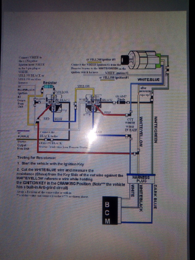

Опубликовано 25 января, 201511 г. comment_724108 Вот сфоткал. Вот тут аналогичные схемы http://www.auto-bk.ru/forum/topic/646/page__st__440 Ссылка на комментарий https://www.auto-bk.ru/forum/topic/57549-hummer-h3-%D0%BF%D1%80%D0%BE%D0%B1%D0%BB%D0%B5%D0%BC%D1%8B-%D1%81-%D1%81%D0%B8%D0%B3%D0%BD%D0%B0%D0%BB%D0%B8%D0%B7%D0%B0%D1%86%D0%B8%D0%B5%D0%B9-%D0%BD%D0%B0-%D0%BC%D0%BE%D1%80%D0%BE%D0%B7%D0%B5/page/2/#findComment-724108 Поделиться на другие сайты Поделиться Поделиться сообщением
Опубликовано 25 января, 201511 г. Автор comment_724325 Эти схемы я находил, я думал есть на всю проводку. Ссылка на комментарий https://www.auto-bk.ru/forum/topic/57549-hummer-h3-%D0%BF%D1%80%D0%BE%D0%B1%D0%BB%D0%B5%D0%BC%D1%8B-%D1%81-%D1%81%D0%B8%D0%B3%D0%BD%D0%B0%D0%BB%D0%B8%D0%B7%D0%B0%D1%86%D0%B8%D0%B5%D0%B9-%D0%BD%D0%B0-%D0%BC%D0%BE%D1%80%D0%BE%D0%B7%D0%B5/page/2/#findComment-724325 Поделиться на другие сайты Поделиться Поделиться сообщением
Опубликовано 25 января, 201511 г. comment_724326 Нет . остальное мне не было нужно ,не искал Ссылка на комментарий https://www.auto-bk.ru/forum/topic/57549-hummer-h3-%D0%BF%D1%80%D0%BE%D0%B1%D0%BB%D0%B5%D0%BC%D1%8B-%D1%81-%D1%81%D0%B8%D0%B3%D0%BD%D0%B0%D0%BB%D0%B8%D0%B7%D0%B0%D1%86%D0%B8%D0%B5%D0%B9-%D0%BD%D0%B0-%D0%BC%D0%BE%D1%80%D0%BE%D0%B7%D0%B5/page/2/#findComment-724326 Поделиться на другие сайты Поделиться Поделиться сообщением
