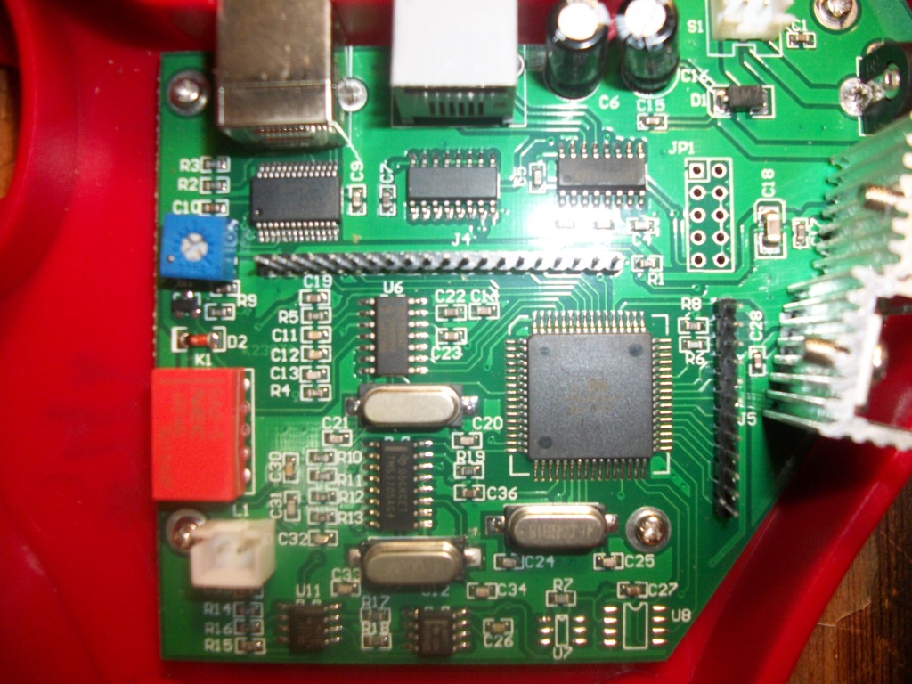

Могу для сравнения выложить фото платы или вызвонить то что вам нужно.У меня ZED-BULL mini.

неплохо- бы фотки платы у кого есть в хорошем качестве, а то уже заколебался биться со своим, видимо китайцы от балды компоненты напихали.
перемычку кинули, чтобы antena error не появлялась :closed:

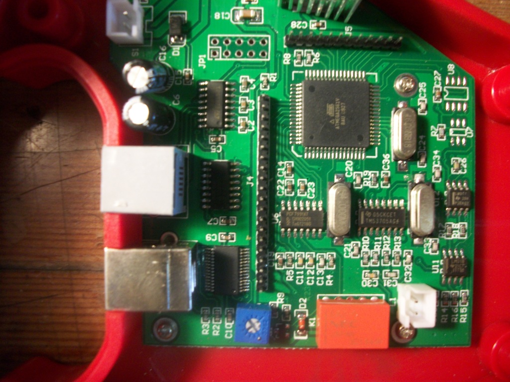

zed-bull mini-фото
https://www.auto-bk.ru/forum/topic/57575-zed-bull-mini/#findComment-777611

zed-bull mini-фото
спасибо, но номиналы не читабельны((. с14 кондер должен звониться в 0 (через печать)?
https://www.auto-bk.ru/forum/topic/57575-zed-bull-mini/#findComment-778205
