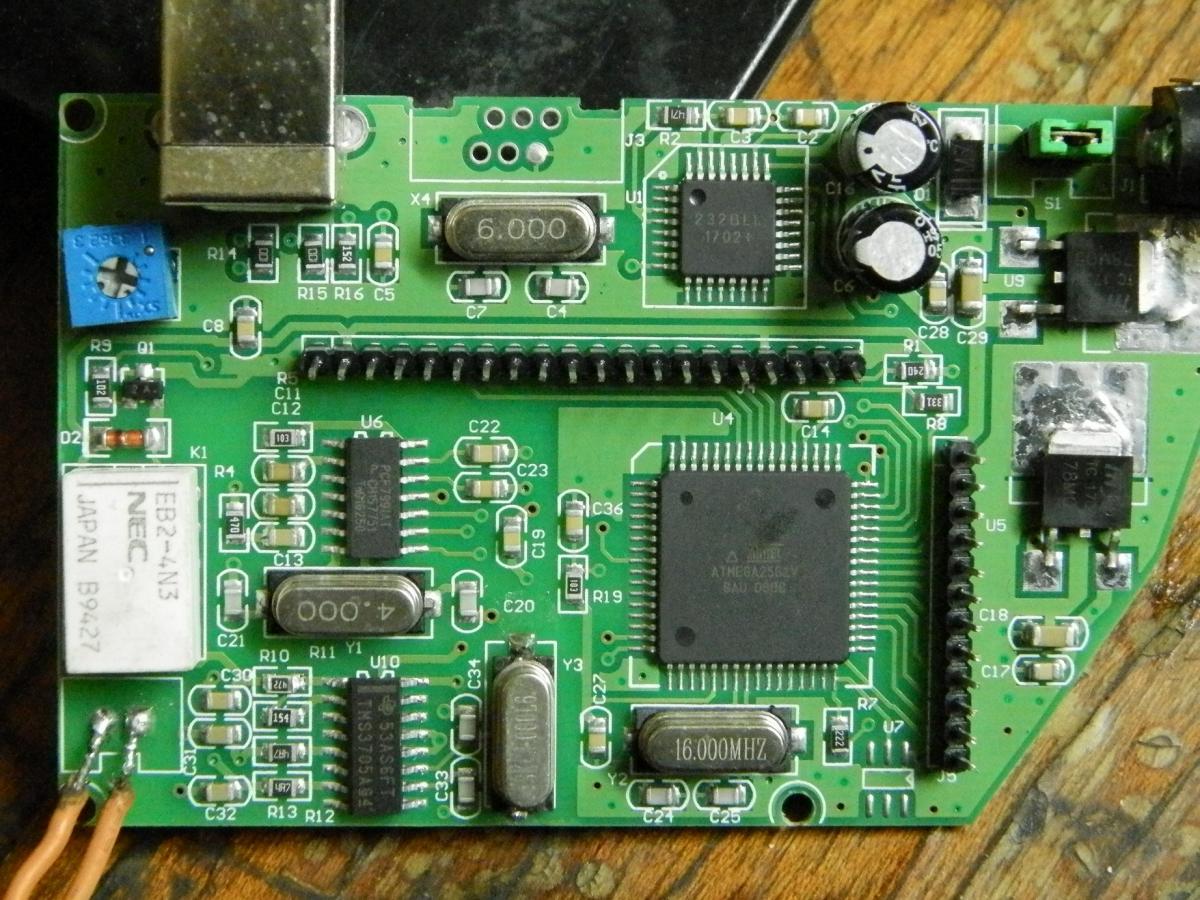

Народ, подниму тему, кому не сложно - скиньте крупным планом фотку обвязки pcf и в целом платы. Китайцы промазал с номиналом, не могу нигде найти нормальную фотку. Пересчитал контур по даташиту, хочу перепроверить. Заранее благодарен.
Достала меня эта железяка... На данный момент: заменил pcf и tms, Пересчитал обвязку согласно даташита, катушку взял от карпрога, после перепайки обвязки на новой катушке начал читать ключи. Чип определяет уверенно, но во вкладке hitag2 читает только id. При считывании пустого чипа 7946 статус loced. Писать, естественно, отказывается. У кого какие мысли?

Сегодня перемотал катушку антенны как тут советовали в первых постах. Получилось полтора слоя (около 45 - 50 витков) родного провода. Уложил весь какой там был. Обвязку в контуре не менял. Стали уверенно читаться и писаться 7936 чипы. Только тоже количество токенов в родной проге стало 0. Наверное, надо было от тырнета отключаться. Ранее вопрос по этому поводу задавали, но ответа не увидел. Где затыка - в программе или в прошивке?

Вот такой экземплярчик прислали киты, работает, но транспондеры не видит никакие. Манипуляции с антенной не помогли.
