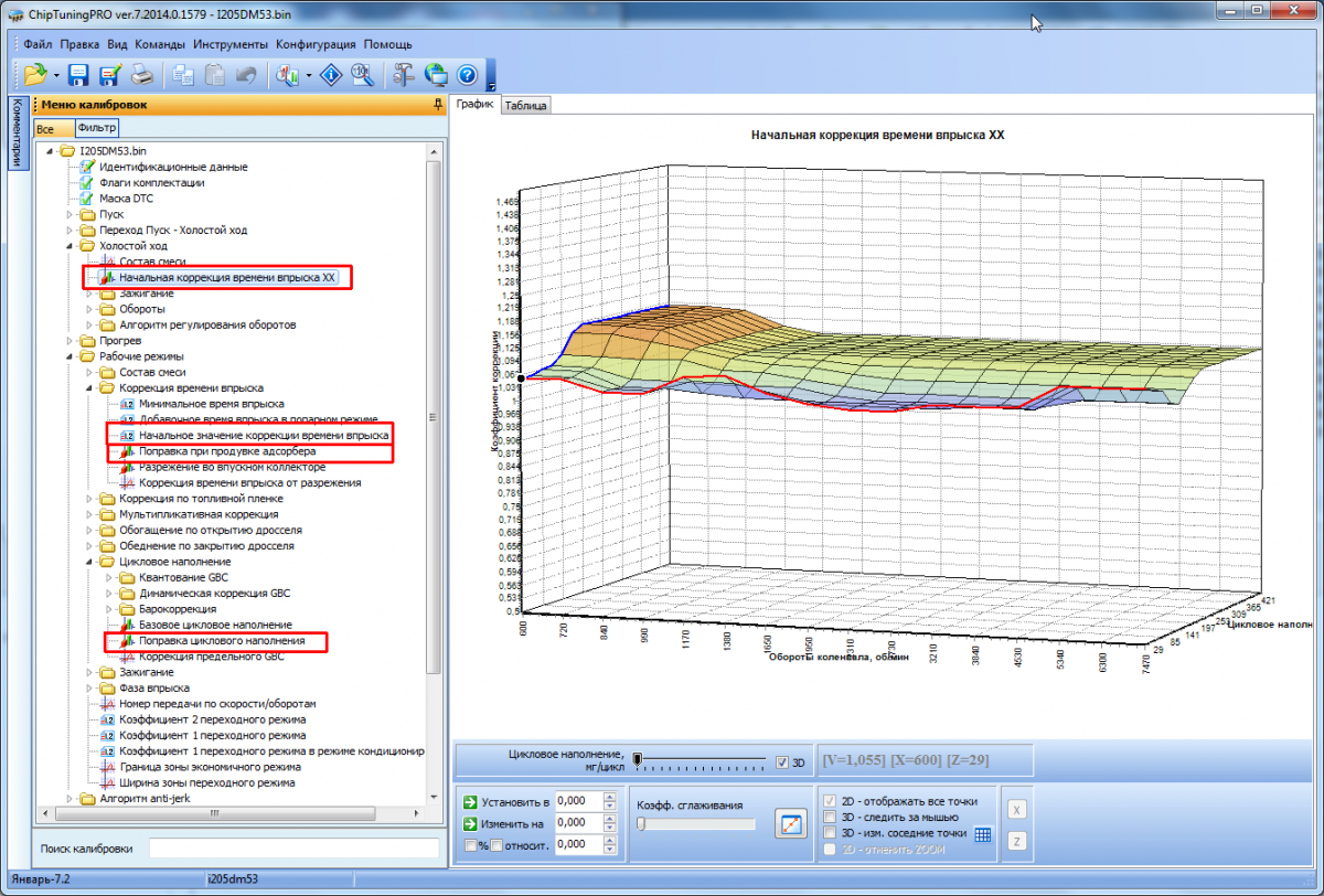

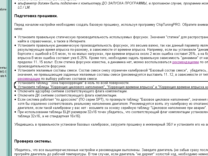

Имеем он-лайн от SMS. Прошивки открываем в STP7.
В хелпе написано;
1.Установить "зона баррокорекции" в ноль по всех поверхности,
2.Установите таблицы "коррекция циклового напонения", "коррекция времени прыска" и "коррекция времени прыска на ХХ" в 1 по всей поверхности.
Таблиц именно с таким названием нет. Ткните если не трудно носом.

Взглянь на фото
Взглянь на фото
В хелпе написано;
А лучше так;
1. "зона баррокорекции"= таблица из SPT 7( Вкладка - название )
2. "коррекция циклового напонения"= таблица из SPT 7( Вкладка - название ) ,
3. "коррекция времени прыска"= таблица из SPT 7( Вкладка - название )
4, "коррекция времени прыска на ХХ"== таблица из SPT7 ( Вкладка - название )
Адсорбер вообще не в тему... его отключаем на обкатку ))
Мне просто нужно совметить хелп долбанный с программой..

Вот это мне надо... там названия калибровок не совпадают ).

В хелпе слово корекция - в проге поправка ))
4 картинки надо - где это выставить в стп7
Изменено пользователем AndreyNSK

"коррекция циклового напонения" это какая вкладка в стп7.
"коррекция циклового напонения"... и тд
Типа так
1."коррекция циклового напонения" = "Поправка циклового наполнения"
непонятно что ли ?

Вот это надо установить в прошивку.
Установите таблицу "Зона барокоррекции" в ноль по всей поверхности.
Установите таблицы "Коррекция циклового наполнения", "Коррекция времени впрыска" и "Коррекция времени впрыска на ХХ" в 1 по всей поверхности.

Это все из хелпа к онлайнику.В хелпе написано;

В деревне своей этого не делай... вот хелп к J5olt )))
