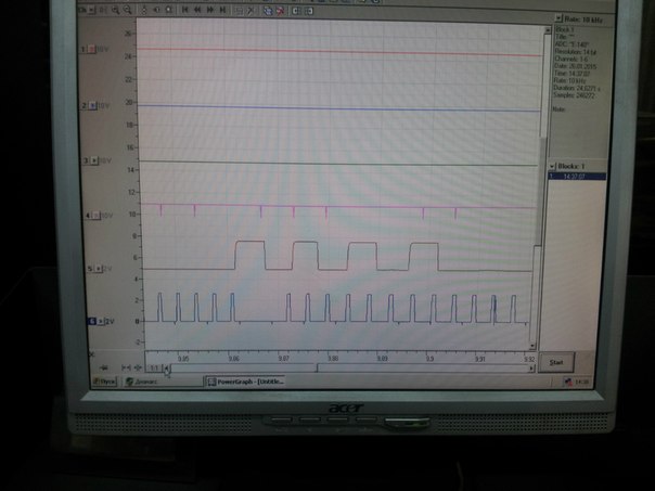

Притащили nissan march 2003 sr12de. Искра, импульсы на форсунки, компрессия, давление топлива есть. Ошибок нет, основные датчики живые. Иногда чуть схватит, но редко. При долгой прокрутке стартером связь с моим лаунчем теряется. Думаю вытянута цепь ГРМ, синхро-ДПКВ ДПРВ прилагается..
Буду рад любой помощи.

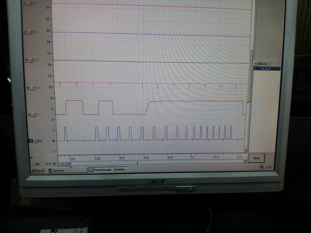

Да, свечи мокрые, как то на 3 сек завелась - с выхлопной вышел дым (рукой "щупал"). Искру сегодня внимательнее посмотрю и кислородник попробую выкрутить - посмотрю как без него крутит. История с машиной темная с другого сервиса притащили. Еще обнаоужил старанные "подвисания" ДПРВ, хотя датчик в др сервисе уже меняли. Должно быть 4-3-2-1 впадины или наоборот, а тут впадина на четверть оборота причем не всегда. Распредвал сам смотрел - целый.

Другой датчик распредвала поставьте. С таким сигналом кривым не будет заводиться. Растяжения цепи там нет. Разве самую малость только.
Опубликовано (изменено)
С другим датчиком такой же сигнал (ставил проверочный). И еще сканер при старте связь теряет, замок исключил, напрямую стартером крутил. Вот и думаю - наводки от стартера, надо массы перекрутить и стартер на проверку взять где нибудь в аренду. (Бенз слил немного, вроде норм, желтенький без воды, запах норм не лаборатория конечно, но пока исключаю)
