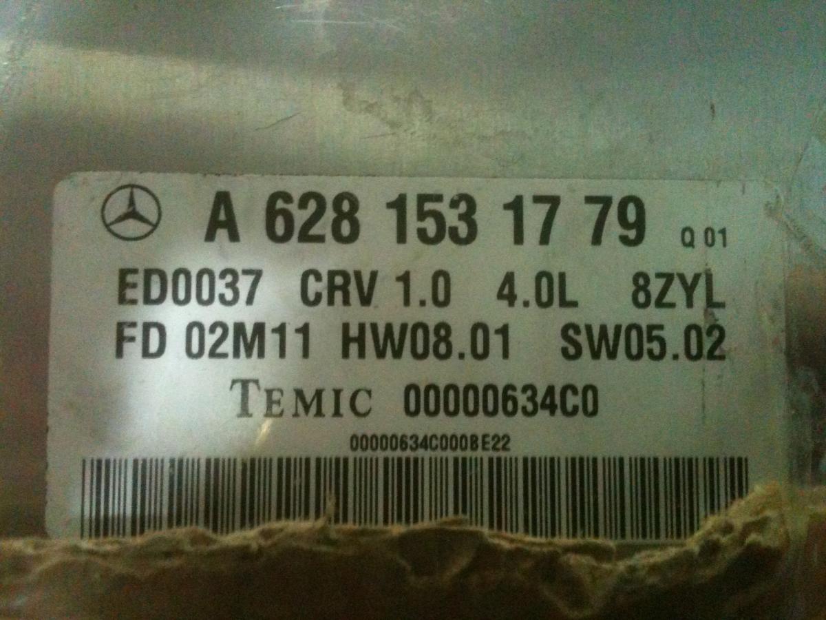

Опубликовано 27 января, 201511 г. comment_725552 Доброго времени суток коллеги, имеем данный блок, требуется выдернуть из него прошивку и засунуть в другой такой же блок после ремонта, есть оригинальные прошивки обоих блоков, вопрос привязываются ли они к автомобилю с ВИн, чем читать-писать, помогите кто сталкивался и работал с подобными машинами. Ссылка на комментарий https://www.auto-bk.ru/forum/topic/57648-%D1%87%D0%B5%D0%BC-%D0%BF%D1%80%D0%BE%D1%87%D0%B8%D1%82%D0%B0%D1%82%D1%8C-%D1%8D%D0%B1%D1%83-mersedes-bens-a-628-153-17-79/ Поделиться на другие сайты Поделиться Поделиться сообщением

Опубликовано 27 января, 201511 г. Автор comment_725667 Был Геленваген (1мозг), у него слегка пыхнул ЭБУ, с него вытащили прошивку, вшили в Негеленвагена(мозг2), (с него тоже есть оригинальная прошивка,) и воткнули на Геленвагена, Геленваген ездит всё очень хорошо, сейчас мозг 1 отремонтировали и надо вшить его прошивкой мозга2, чтоб оживить Негеленваген))) Человек отдавал мозги кому-то, у нас есть кое-какое оборудование, КЕСС2 и Ктаг 2 оригинал, подскажите каким оборудование можно считать флеш и эпром) Сильно не смейтесь! Мозги заменяемые 100%, Геленваген то ездит))) Изменено 27 января, 201511 г. пользователем abrashin.alexei Ссылка на комментарий https://www.auto-bk.ru/forum/topic/57648-%D1%87%D0%B5%D0%BC-%D0%BF%D1%80%D0%BE%D1%87%D0%B8%D1%82%D0%B0%D1%82%D1%8C-%D1%8D%D0%B1%D1%83-mersedes-bens-a-628-153-17-79/#findComment-725667 Поделиться на другие сайты Поделиться Поделиться сообщением
Опубликовано 27 января, 201511 г. comment_725672 И flash и eerom можно переписать программатором. Из бюджетного, справится MiniPro. Flash по диагностике либо галлето 1 либо MPPS. Eeprom тоже можно переписать по диагностики, но нужен abritus commander.(не бюджет) Ссылка на комментарий https://www.auto-bk.ru/forum/topic/57648-%D1%87%D0%B5%D0%BC-%D0%BF%D1%80%D0%BE%D1%87%D0%B8%D1%82%D0%B0%D1%82%D1%8C-%D1%8D%D0%B1%D1%83-mersedes-bens-a-628-153-17-79/#findComment-725672 Поделиться на другие сайты Поделиться Поделиться сообщением
Опубликовано 27 января, 201511 г. Автор comment_725689 А Piasini возьмет эпром? Ссылка на комментарий https://www.auto-bk.ru/forum/topic/57648-%D1%87%D0%B5%D0%BC-%D0%BF%D1%80%D0%BE%D1%87%D0%B8%D1%82%D0%B0%D1%82%D1%8C-%D1%8D%D0%B1%D1%83-mersedes-bens-a-628-153-17-79/#findComment-725689 Поделиться на другие сайты Поделиться Поделиться сообщением
Опубликовано 27 января, 201511 г. comment_725792 Нет Ссылка на комментарий https://www.auto-bk.ru/forum/topic/57648-%D1%87%D0%B5%D0%BC-%D0%BF%D1%80%D0%BE%D1%87%D0%B8%D1%82%D0%B0%D1%82%D1%8C-%D1%8D%D0%B1%D1%83-mersedes-bens-a-628-153-17-79/#findComment-725792 Поделиться на другие сайты Поделиться Поделиться сообщением
