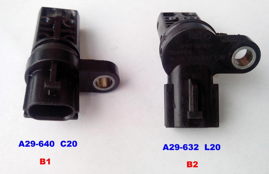

Добавлю, датчики распредвала (В1 и В2), не взаимозаменяемые!

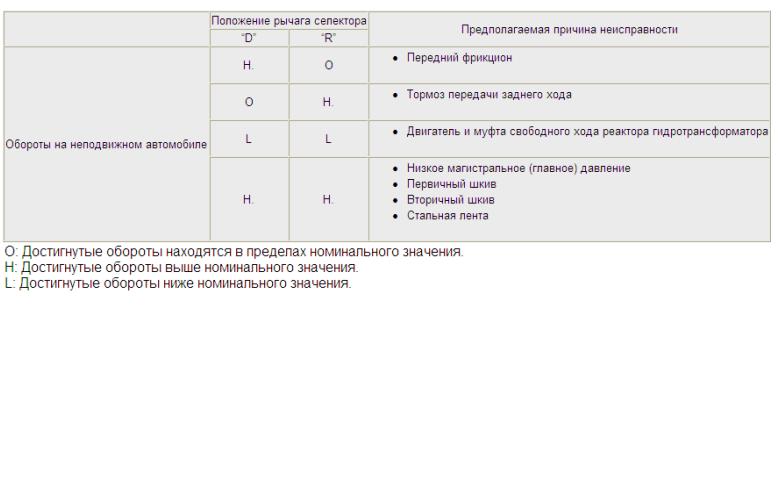

Если возникли  подозрения в некорректной работе CVT - можете воспользоваться, следующим тестом.
Перед его выполнением, необходимо проверить уровень масла и прогреть коробку.
Приведу пример для Juke (F15): коробка RE0F10B - 8,6 л (тип масла NS-2 или NS-3); RE0F11A - 7,1 л (только NS-3).
Кратко. Включить ручной тормоз. Нажать педаль тормоза и удерживать, включить передачу в режим "D" - нажать педаль газа на 4-5 сек?, посмотреть максимальные обороты по тахометру. Включить передачу в режим "N", дать поработать автомобилю 1 мин. Далее, включить передачу в режим "R", так же нажать педаль газа на 4-5 сек. (удерживая авто на тормозе) посмотреть максимальные показания тахометра. Данные проверки - во вложении.

Датчики B1 и B2 Взаимозаменяемы, после доработки замка в разъёме (в порядке крайней необходимости,конечно)
Изменено пользователем Вовасик
Переделать можно, что угодно. Я таким не занимаюсь - ставлю, что положено. Каждый специалист, решает сам, как поступать - ставить то, что нужно или "химичить".

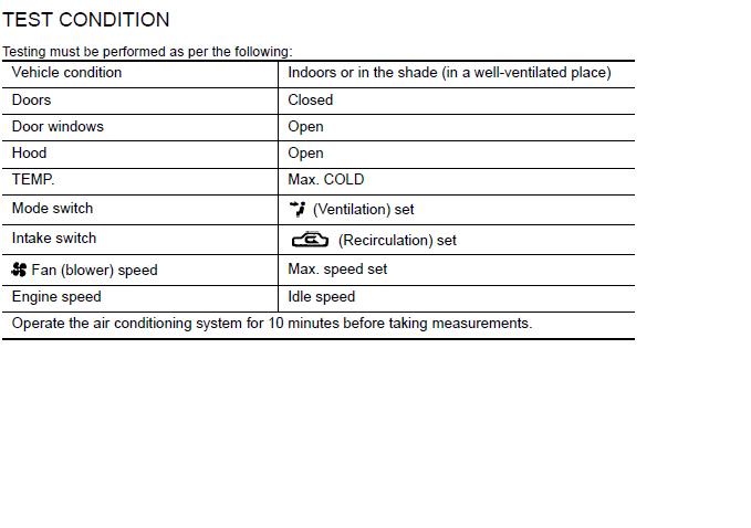

Информация для быстрой проверки системы кондиционирования. Для X-Trail (T31).
Проверяется температура на выходе из центрального сопла в салоне.

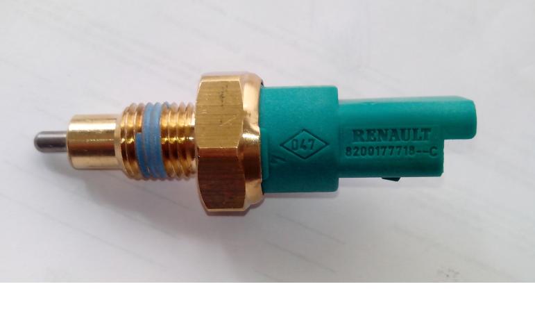

Автомобиль Nissan Qashqai 2008 г.в., HR16, MT. Проверка датчика P/N, он же датчик З.Х.
j10_sensor_P-N_(1).pdf
j10_sensor_P-N_(2).pdf
Сам датчик:

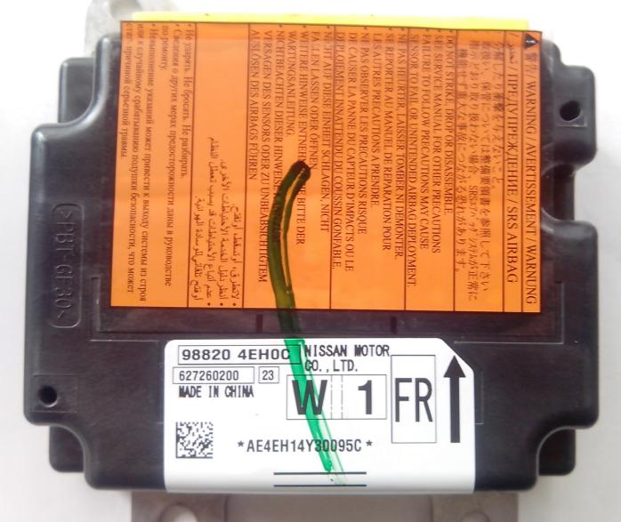

Модуль подушки безопасности Nissan Qashqai (J11) 2014 г.в.
Autoliv 98820 4EH0C (процессор Infineon SAH-SC2336B).
Так же интересует вопрос - где лежат данные о краш дата? Думаю в самом проце. Какой програматор работает с данным блоком, т.е. чем можно считать дамп?

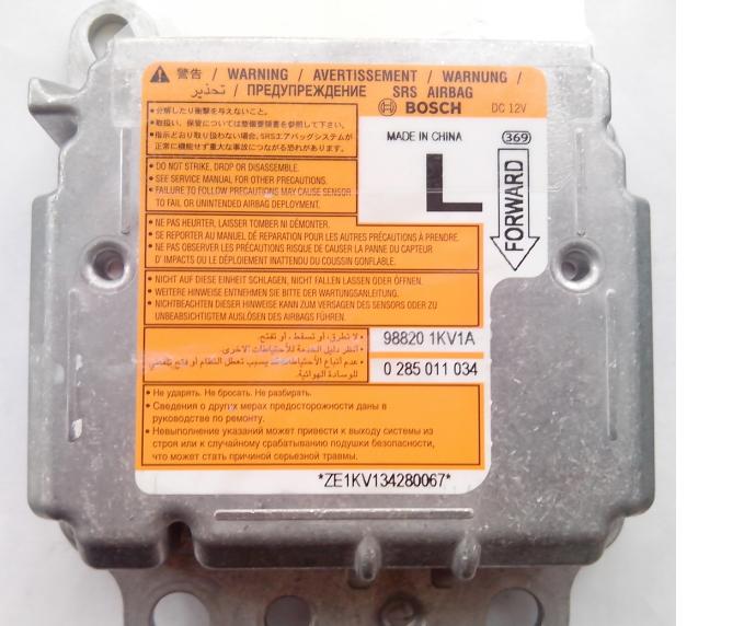

Модуль подушки безопасности Nissan Juke (F15).
98820 1KV1A (0 285 011 034). EEPROM 95640WT.
