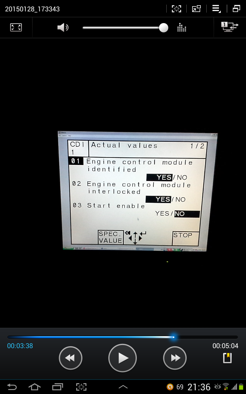

День добрый может кто знает как сделать синхронизацию иммо на вито 638 cdi ( start error) если можно подробнее так как я новичок купил себе стар диагнозис с3 очень интересно но как бы не накосячить еще чего буду благодарен за любую информацию.
Прилагаю скрины дигностики

Сделаи моторник новым и привяжи, софт Start error, на ютубе есть видео как привязать..... в худшем случае пользуися прогои Start error, но потеряешь брелки....
ну на краинии случаи выложи дамп еепрома моторника обновят тебе его....

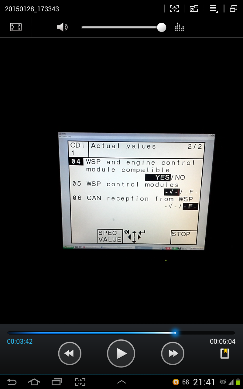

И к стати по второи фотке у тя иммо молчит, что с ошибками в иммо?

Иммо молчит стар диагнозис не видит его в чем может быть проблема? Нет ли распиновки иммо может нет питания?
Ошибочка на втором скрине под номером 6 очень занимательна)
Случайно не сталкивался с такой? Питание или еще чего?
Только вчера делал такую, тоже хозя уже полез куда не надо.
