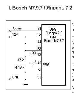

нажал на "прошивки" и на этой странице не увидел схему подключения.
че то мысли в "кулак" не собираются, первостепенная задача-проверить адаптер К-линии.
https://www.auto-bk.ru/forum/topic/57786-%D0%BC%D0%B0%D1%80%D0%BA%D0%B8%D1%80%D0%BE%D0%B2%D0%BA%D0%B0-%D1%8D%D0%B1%D1%83/page/2/#findComment-729130
Это кажется, что не фатально.
https://www.auto-bk.ru/forum/topic/57786-%D0%BC%D0%B0%D1%80%D0%BA%D0%B8%D1%80%D0%BE%D0%B2%D0%BA%D0%B0-%D1%8D%D0%B1%D1%83/page/2/#findComment-729138
такого соеденения достаточно, что бы соедениться с программой диагостики OpenDiagFree
43 в воздухе
спасибо. соеденился.

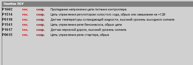

https://www.auto-bk.ru/forum/topic/57786-%D0%BC%D0%B0%D1%80%D0%BA%D0%B8%D1%80%D0%BE%D0%B2%D0%BA%D0%B0-%D1%8D%D0%B1%D1%83/page/2/#findComment-729334
вот эти ошибки я внес, подключением на столе, или что то уже было на автомобиле?
https://www.auto-bk.ru/forum/topic/57786-%D0%BC%D0%B0%D1%80%D0%BA%D0%B8%D1%80%D0%BE%D0%B2%D0%BA%D0%B0-%D1%8D%D0%B1%D1%83/page/2/#findComment-729351
Эти ошибки будут постоянно!! из за того что нет подключения датчиков потому что блок на столе
https://www.auto-bk.ru/forum/topic/57786-%D0%BC%D0%B0%D1%80%D0%BA%D0%B8%D1%80%D0%BE%D0%B2%D0%BA%D0%B0-%D1%8D%D0%B1%D1%83/page/2/#findComment-729374
отдав блок владельцу, надо будет их стирать в автомобиле или они уйдут сами ?
https://www.auto-bk.ru/forum/topic/57786-%D0%BC%D0%B0%D1%80%D0%BA%D0%B8%D1%80%D0%BE%D0%B2%D0%BA%D0%B0-%D1%8D%D0%B1%D1%83/page/2/#findComment-729405
Само уйдёт...
