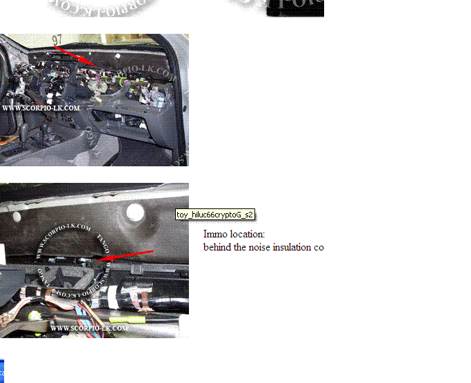

где стоит иммо ? можно ли его добавить ? или нужна авто привязка ? в наличии есть 1 G чип
нашел похожи дамп с таеты с G чипом 89870-12270 номер иммо, тм 100 принял , но не пойму 4D 67 просит, но как видимо нужен 80 бит 4D 67 ? корректно ли пропишет ? просто о 80 битах ничего не сказано конечно
https://www.auto-bk.ru/forum/topic/57897-toyota-corolla-2012-g-%D1%87%D0%B8%D0%BF/
За печкой
https://www.auto-bk.ru/forum/topic/57897-toyota-corolla-2012-g-%D1%87%D0%B8%D0%BF/#findComment-730556
как у камри ? можно с водительской подобраться ? или все же панель снимать ?
https://www.auto-bk.ru/forum/topic/57897-toyota-corolla-2012-g-%D1%87%D0%B8%D0%BF/#findComment-730558
Да именно там, без сьема надо пробовать.
Делал на днях такую - теперь на больничном со спиной.... Панель снимать. Вот хорошее пособие, чтобы лишнего ничего не снимать не разбирать и никаких защелок не сломать.
