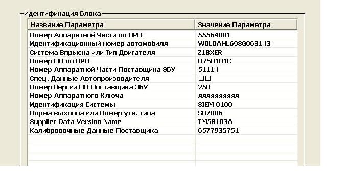

может у кого есть выход на диллера, помогите узнать pin по вин.коду машины, нужно сбросить эбу, для последуешей привязки.Конечно не безвозмездно.
WOLOAHL698GO63143

Не всегда. Он пин дергает с моторника. Если стоит 75.5 то не выдернет

блок стоит Simtec75.5

с машиной в которую устанавливается блок, проблем нет(мест с пином хватает), это вин от б.у. блока который нужно сбросить для привязки.
Стоит попробовать карпрогом. У меня кит читает их нормально.

Карпрог читает такие блоки.
