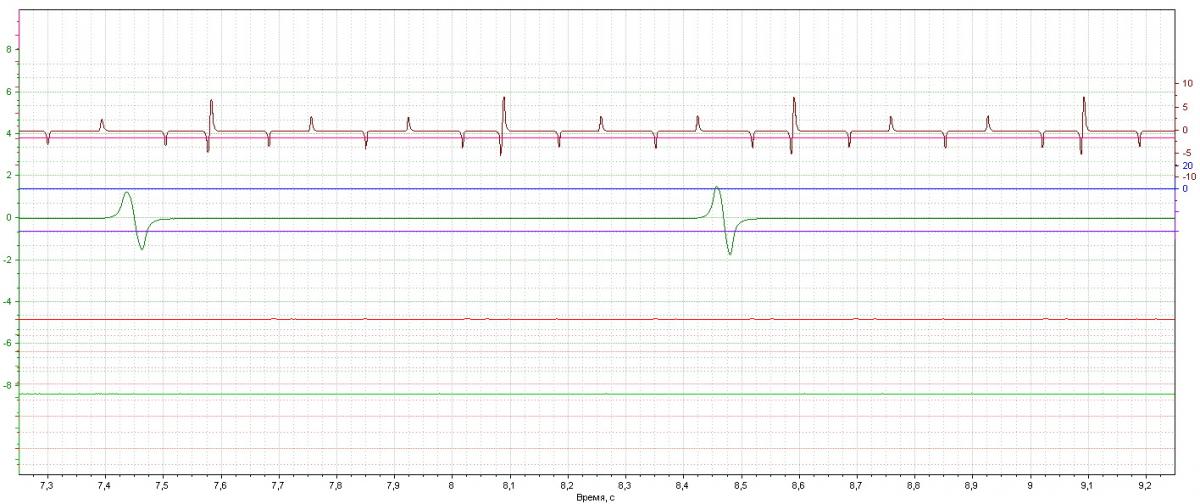

Опубликовано 3 февраля, 201511 г. comment_730928 Доброго времени суток! Притащили e280 в 124 кузове 1995гв - не заводится. Проверено: все питания и массы на ЭБУ есть, насос качает, стартер крутит, сопротивление ДПКВ в норме, сигнал есть, постоянный + на катушках зажигания есть, ошибок не выдает (на светодиодный пробник). Нет искры. Пните, плз., в нужном направлении. Может у кого есть эталонная осциллограмма сигнала ДПКВ (не нашел ни в инете ни в WIS)? Ссылка на комментарий https://www.auto-bk.ru/forum/topic/57919-mb-w124-e280-%D0%BD%D0%B5%D1%82-%D0%B8%D1%81%D0%BA%D1%80%D1%8B/ Поделиться на другие сайты Поделиться Поделиться сообщением

Опубликовано 3 февраля, 201511 г. Автор comment_731021 Осцилку ДПКВ нашел все же в автодате. Нормальный сигнал у меня. Значит дело не в ДПКВ. Ссылка на комментарий https://www.auto-bk.ru/forum/topic/57919-mb-w124-e280-%D0%BD%D0%B5%D1%82-%D0%B8%D1%81%D0%BA%D1%80%D1%8B/#findComment-731021 Поделиться на другие сайты Поделиться Поделиться сообщением
Опубликовано 4 февраля, 201511 г. Автор comment_731654 Проблема оказалась в проводе на ДПРВ. Изоляция разложилась и замыкал в разъеме. Решилась заменой провода и ремонтом разъема. Во вложении осциллограммы ДПКВ и ДПРВ в режиме прокрутки стартером может пригодятся кому. 104.942 ДПКВ&ДПРВ.rar Ссылка на комментарий https://www.auto-bk.ru/forum/topic/57919-mb-w124-e280-%D0%BD%D0%B5%D1%82-%D0%B8%D1%81%D0%BA%D1%80%D1%8B/#findComment-731654 Поделиться на другие сайты Поделиться Поделиться сообщением
