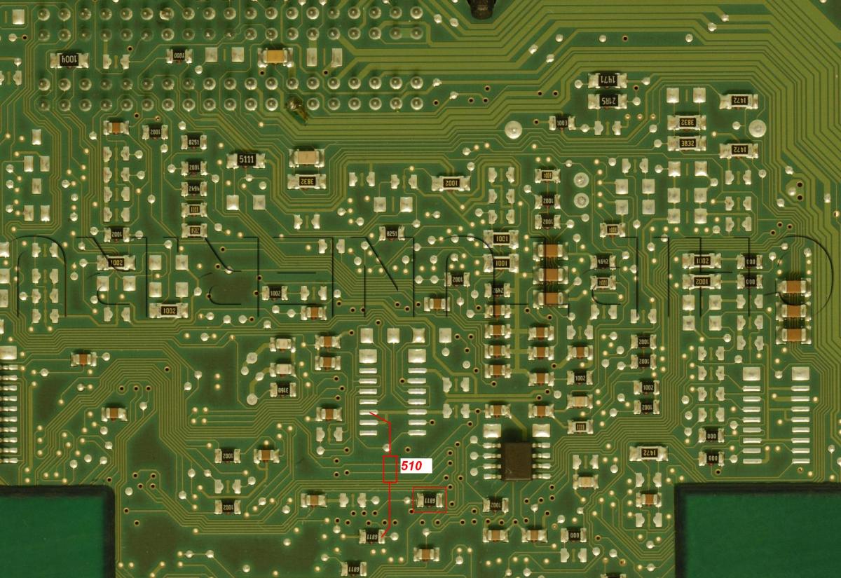

Вот фото ,куда какие резаки допаять .(достаточно добавить эти резки и БОЛЬШЕ их не трогать !!!вход в режим ПРГ .будет по замыканию 43 лапы на минус питания при репрогах последующих!!!)
Если работаешь Чл 197 то хитрость там одна :
Сперва нужно нажать вкладку Установить связь ,и после подать питание на блок !!!
зы:23 лапу Не трогаем !!!это для флешера только !!!
Изменено пользователем Андрей1117
Что красным резистор нарисован его не было, припаял результат тот же. Нижнего резистора у меня сейчас нет но он пля перепрошивки не нужен?

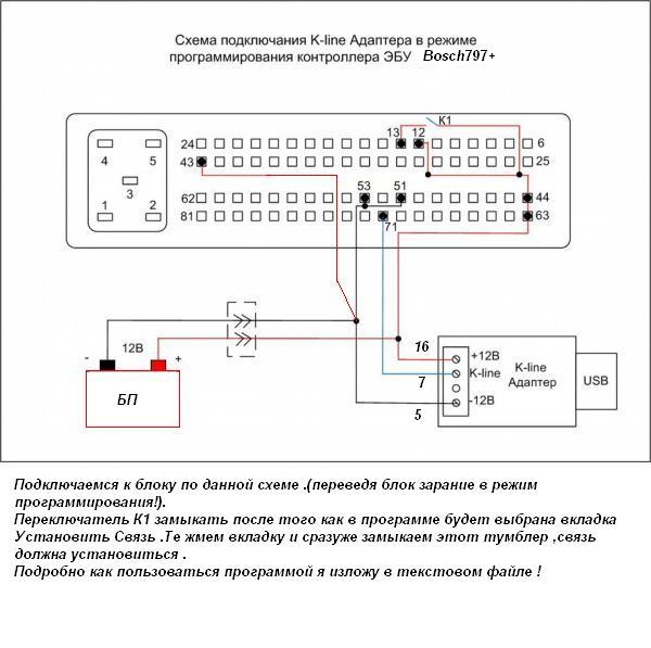

вот как подключаться к блоку :

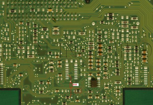

И еще раз схема распайки резаков (хорошее качество фото)
на фото у меня в прямоугольнике дополнительный резак на 4,7-8,2ком (или на время репрога паяем тот что ниже )
дополнительный на 510 оМ это если оба будут стоять в плате ,для уверенного ввхода блока в режим Репрог при условии ,что на 43пину будет минус питания !
при данном подключении и работе с ЧЛ197 действуем так(это важно !) .
1.сперва цепляем адаптер к компу .
2.затем запускаем прогу (в настройках должен стоять нужный нам ком-порт ,если нет -выставить !)
3.плата подготовлена к репрогу и подключено к ней все согласно схемы .
4.подаем питание на блок .
5.в программе обязательно открыть нужный файл и потом его скопировать в буфер программы !!!
6.Жмем на вкладку устновить связь и подаем питание на 13лапку ,замыкая тумблер(переключатель )
если всё нормально с адаптером и подключением к блоку ,прога скажет Ок -связь установлена (у меня ноут икает в ответ приятненько :) )
7.дальше жмем на загрузить Флаш и поехал процес записи .
зы:Как проверить что блок вошел в режим репрога :
нужно на 31 лапу в разъ1ме подцепить светодиодик через резак на 1,5-2ком на плюс питания .
если ЭБУ не в репроге ,то подав питание на 13лапу ,включив тумблерок ,он будет гореть (это выход на индикатор Чек двс в ПП).Если же включив тумблер ,светодиод не горит -ЭБУ в режиме репрога находится !

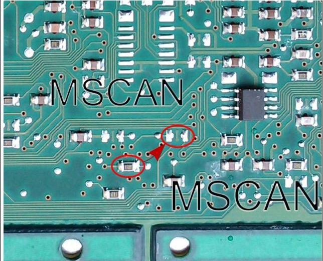

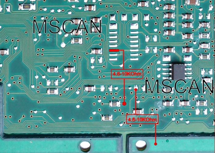

Где хоть доработок таких нарыли ? Резистор запаивать,да ещё и контакт замыкать...вот доработка без паяльника,замыкать на время установки связиСнимок.JPG
А уж если взял в руки паяльник,перемести резистор......весь инет завален фоткамиСнимок1.JPG
