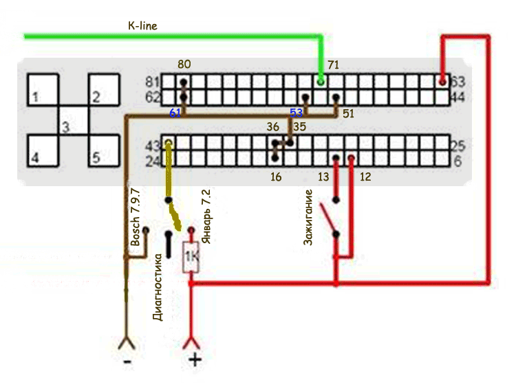

версия 2.1.8 44 и 12 постоянный + 13 зажигание+ через выкл, 71 к линия 51 43 - при такой схеме через некоторые прогаммы для диарностики видит ощибки и инфу по прошивке но через комбик не работает

Подключение к разъему ЭБУ на столе
51,53 - Масса
71 - К-Line
13 - Включение зажигания (+12В)
12 - Неотключаемое напряжение питание (+12В)
43 - Разрешение режима программирования (Масса)
44,63 - Питание главного реле (+12В)

да все верно ломаный, изначально подключал по этой схеме
не уверен что ваговский шнурок будит работать с комбиком
вот он пока и не работает, и с чиплодырем тоже а есть нюансы по скорости порта

Почему нет?Обычный же клайник.С 797 ломаным комбиком и у меня ни разу не получилось,с я7.2 без проблем.Хочеш отломом 797 ищи опенбокс.
как правило на минимальных скоростях все прокатывает
в чиплодыре есть тест адаптера к-лайн, он проходит?
Если нет, то работать конечно не будит

есть другое ломанное ПО погугли а ваг ком используется в качестве кл адаптера берётся только к-линия при наличии соответсвующих драйверов,
