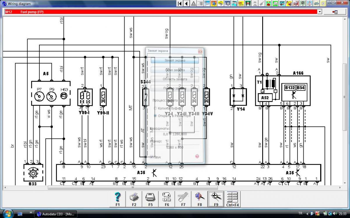

схема от 4a-fe 1992 года. Это autodata 3.18. да и в свежей версии она есть
