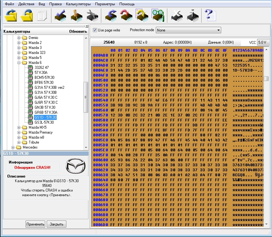

Блок СРС от Мазды 6 2007, года, GS1D_57K30_5WK4 3763, на борту 95640, прошу помощи в очистке креша, не сталкивался с таким блоком.. Машинки рядом нет, только блок.. Никак не поиграться.. Заранее спасибо!
MAZDA_GS1D_57K30_5WK4_3763_95640_CRASH.rar
Вот есть такая связочка дампов. Попробуй поиграться. :rolleyes:
gs1d_57k30_95640.rar
Держи.
MAZDA_GS1D_57K30_5WK4_3763_95640_ok.rar

Мои краши что-то отличаются несколько. Гляньте, нормально почистил?
MAZDA_GS1D_57K30_5WK4_3763_95640.rar
С 5 по 8 строку я бы не трогал...
Спасибо, верну на место и попробую.

Здравствуйте, всем, господа посмотрите пожалста, где я ошибся в правке дампа.
Мазда с блоком GS1D-57K30 память 95640
GS1D-57K30 95640.rar
120, 130, 530 и ниже11Е0 не дотер.
Понял, спасибо, машинка приедет попробую, как получится отпишусь.

Здравствуйте. Посмотрите пожалуйста. Правильно ли почистил. Сомневаюсь надо ли тереть в строках 530-570GS1D-57K30.rar

подскажите , после стирания с 5 по 8ю строку появляется ошибка о срабатывании ремня пассажира и ошибки не активные но в памяти есть возвращаю строки назад ошибки нет
а в дампах выше строки стерты
прослепрошивки и установкаи.bin
Копия мазда6 краш 95640.bin
как по мне верх не дотер...
А кто сказал что надо чистить с 5 по 8? )))
ширее смотри верхушку)))
