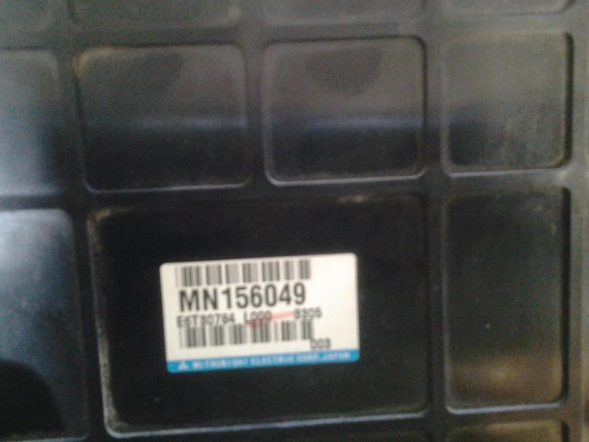

Доброго дня всем. Пригнали машинку с троящим мотором и сильно пинающейся коробкой. с мотором я разобрался прогрев феном мозги(не было сигнала на первую катушку) , а вот с вариатором интереснее. При включеном зажигании если включить D то эта D горит вместе с мигающей N. Полноценно подключится через диагностику не получилось, самодиагностика не работает. По этому искал все двумя контрольками и прибором. Оказалось что на фишке акпп там где питание соленойдов и датчик температуры атф нет плюсов (их там 2). Эти 2 плюса по схеме идут с " реле управления вариатором" . Так вот оно и не включается. Мозги 3х слойные, долго искал , но нашел ключик для этого реле и пин на процессоре который его включает. Принудительное включение реле результата не принесло. Так вот вопрос- почему проц не включает это реле? Такое вообще лечил кто нибудь, или это "замена мозгов "?
