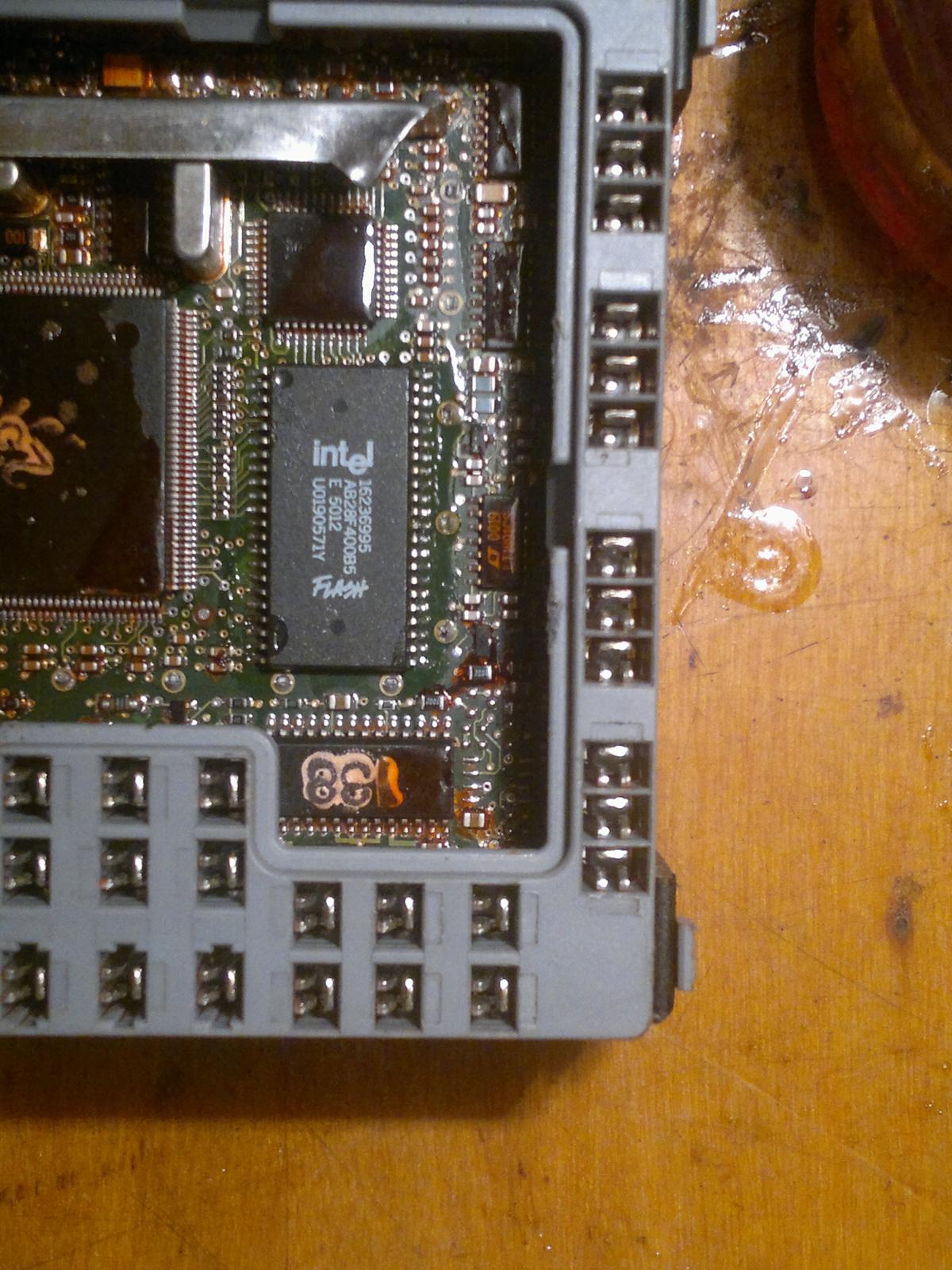

Авто XC90 2003г. 2.9тт, нужно было сделать евро2, слил прошивку MPPS и чтобы не спороть косяка сделал пост в теме заказ прошивок.
Один человек помог, теперь есть недвижимость. Вопрос: как теперь вернуть авто к жизни?

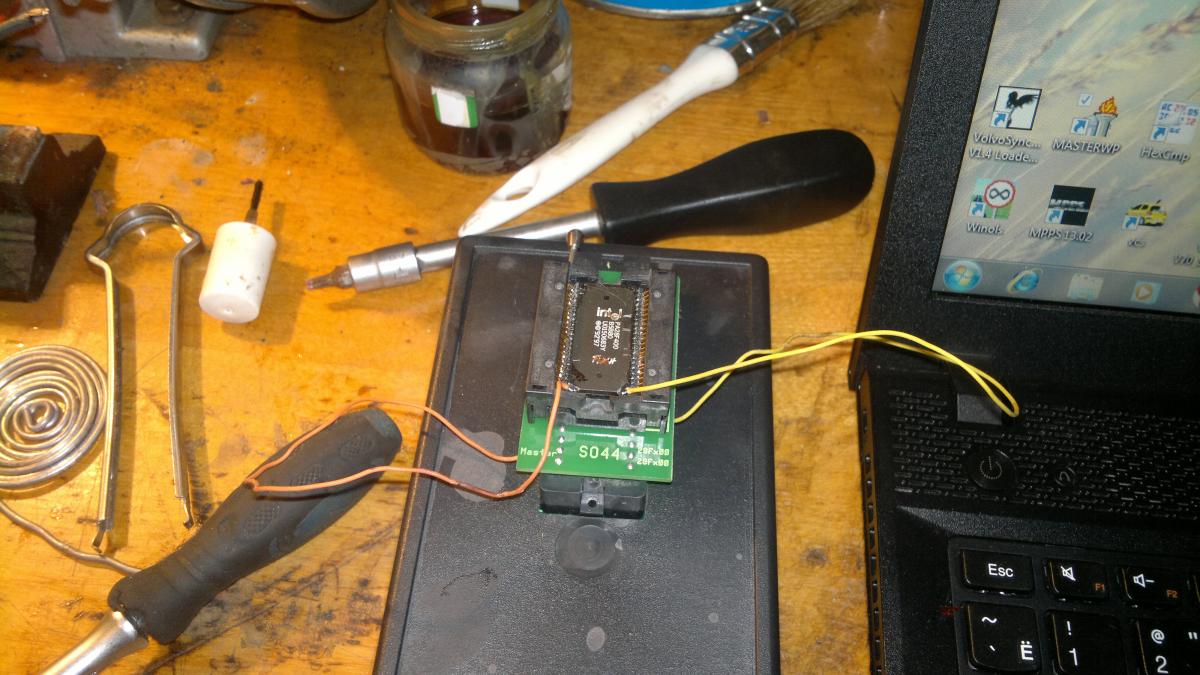

Если после заливки правильной прошивки будет ошибка Immobiliser comunication (статус в иммобилайзера в СЕМе VIN no OK), нужно делать синхронизацию. Я себе для этой цели программатор купил. Выпаивается флеш из СЕМа и читается ЕЕПРОМ из моторника, правится дамп в ЦЕМе в нужном месте запаивается обратно и должна завестись. Меня научили, у меня завелась...

Синхронизируются данные в ЕСМ 95Р08 EEROM и в центральном модуле СЕМ 28F400. А в ЕСМ 29F800 только прошивка. Из за отсутствия синхронизации и появляется ошибка Immobiliser Comunication и машина не заводится. Я не знаю можно ли сдесь давать ссылки? на Drive 2 я всё расписал как решил свою проблему.

ПО порядку:
1 подключил MPPS, считал родную прошивку, записал "тюнинговую" - блок ECM перестал работать,
2. записал обратно родную - ECM не заработал.
3. Прислал дампы сюда - знающие люди сказали что дамп должен быть 1м, а у меня 512к
4. Отнёс блок "умельцу" (единственный кто согласился помочь в Дмитрове), попросил чтоб он записал дамп полностью 1м, т.к. MPPSoм мне это не удавалось.
5. После его работы блок ожил, но ошибка по ИММО.
6. Узнал как делать синхронизацию, купил программатор МАСТЕР-02 USB
7. По неопытности неправильно скачал дамп с СЕМа, сделал синхру, но CEM умер.
8. Купил на разборке СЕМ, но теперь проблема была прописать ключи.
9. Купил на разборке CEM с ключами, сделал на нём синхру.
10. Машина завелась (и поехала на 3 передаче!), но из-за того что конфигурация сема не подошла, по электрике ничего не работало
11. Подобрал на разборке CEM с которым "всё почти" по электрике заработало
12. Записал в него ключи и синхру - теперь автомат не в аварийном режиме и почти всё работает
13. Разобрался где в дампе СЕМа лежит конфигурация (комплектация), дописал что не работало
14. На конец - то всё работает. Использовался один прибор МАСТЕР-02 и на всё про всё 42000р.
