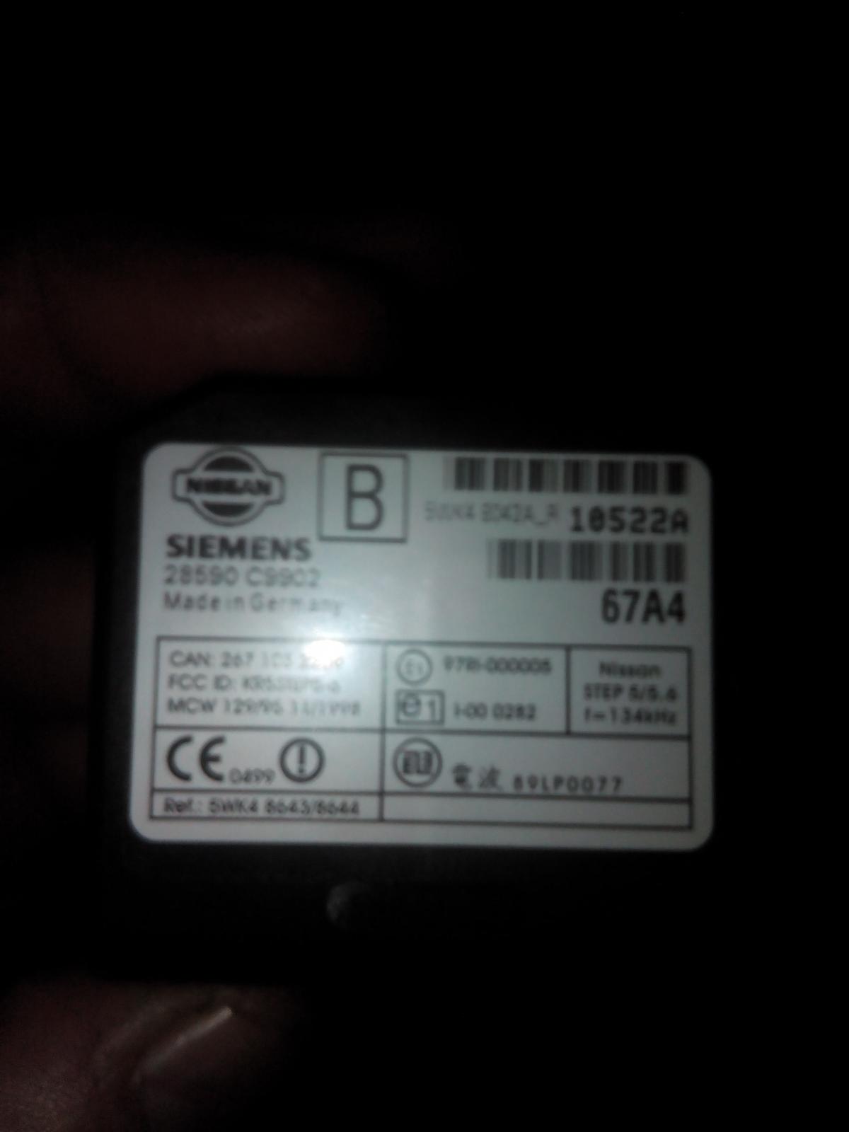

Nissan Primera P11 2001г. 2.0D t признает PIN
Вообщем предистория:
Начал у хозяев стучать мотор проблема с головой.
Поехали, купили новый.
Поставили.
Не заводится
Мигает на приборке ключик.
Приехал посмотрел:
На иммо приходит питание
Прокачка работает.
на мозги (BOSCH) не приходит питание через реле. пускаю напрямую.
Мозги читаются, дают три ошибки по иммо.
провод от иммо до мозгов целый.
с массами все ровно.
SBB ругается что PIN неправильный.
Вопрос:
правильно ли подсчитан PIN (1698) и если правильно куда лезть дальше?
фото прилагается

Никогда NATS не управлял главным реле.Так что оставьте его в покое.Ищите питалово на ЕСМ.Тут и без схемы можно контролькой проверить BAT и IGN
так а без схемы хоть распайку то разъема мозгов можно чтоб знать где искать их? )
