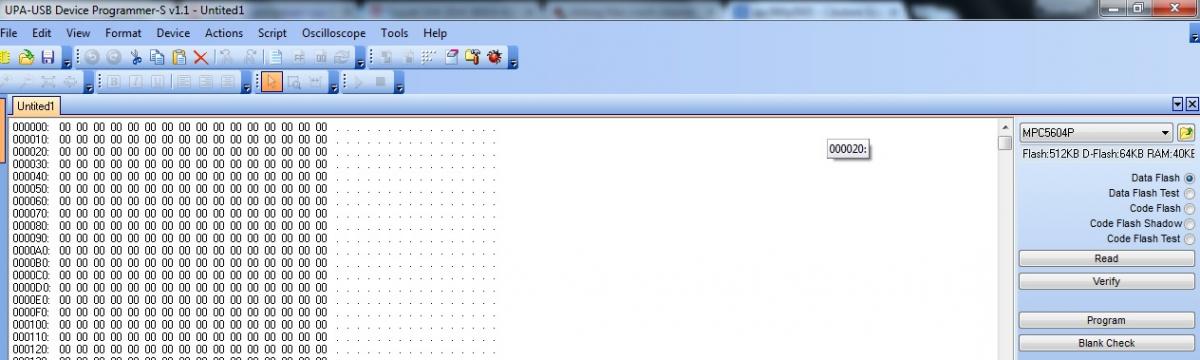

Всех приветствую, подскажите есть решения по данному блоку или нет?я так понимаю информация сидит в spc560p50l3? чем можно прочитать?
Х прога нет, есть оранж, тритон айпрог в них нет такого камня
Ea cital Upoi
Что то я не припомню в упе такого. В любом случае у ТС нет упы.
j-link,CarProTool
кстати все есть новое на продажу
Изменено пользователем powernil
j линк есть, упа есть у напарника!если там есть, попробуем!видел когда о что продавали на форуме у нас прогеры для таких камней, не могу найти
отлично, попробуем, спасибо
Только разговор за упу2, а в старой упе нет этого камня
