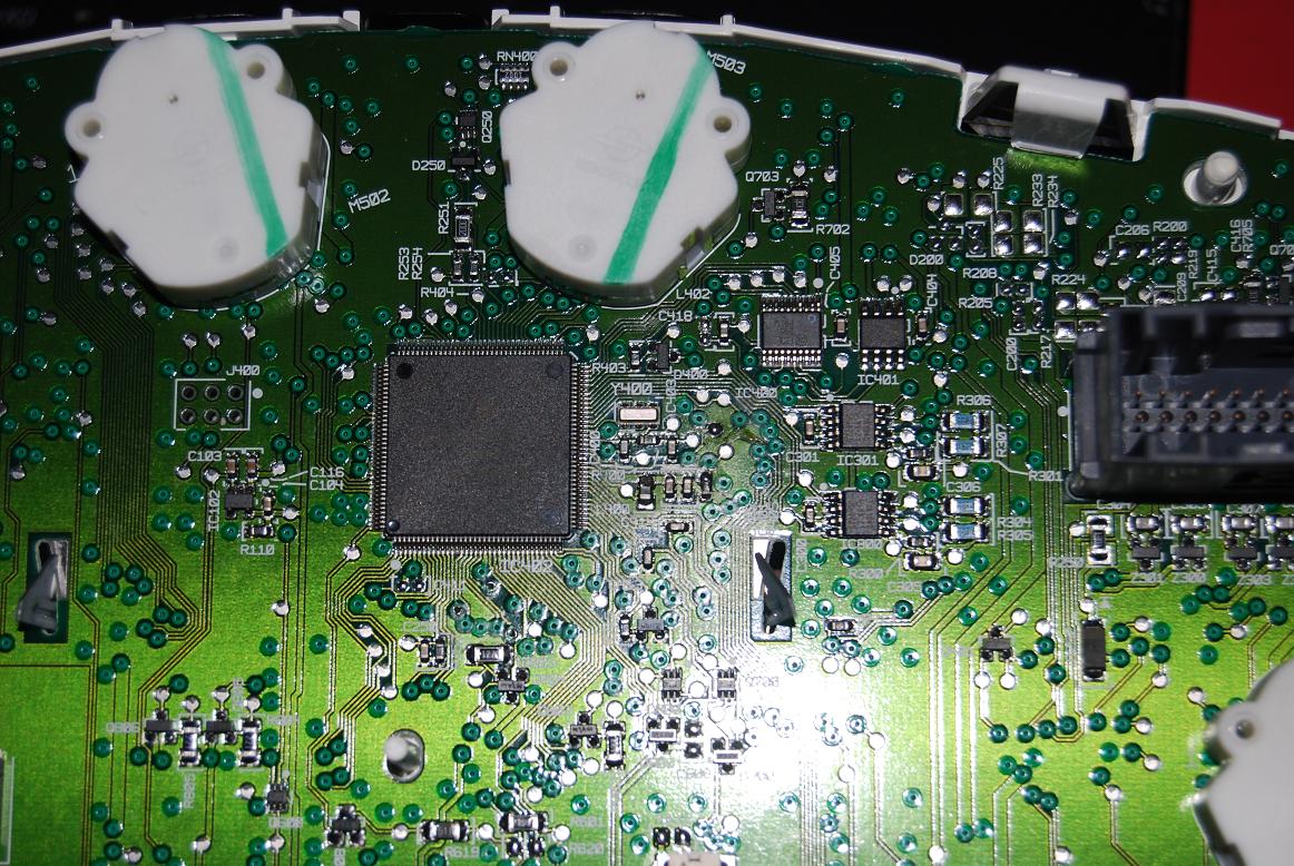

Привет ГУРУ, проситьса на подмотку даная машына, подмоткой в принципе незанимаюсь и нужного оборудывание нету, так што буду править дамп. Чего там ждать, по поиску полазил нечего ненашол, как понимаю волксвагеном там непахнет, или ошыбаюсь? Кто делал такую, можно дампик для размышления?
За рание спосибо.
Отвечю сам себе, сидит там 12H256 мотя, точек для внутрисхемного програмирования НЕТУ (сняли цуки), подпаиватса надо на сам проц, UPA-USB взяла без затруднений, алго старый и знакомый, кароче мотайте, крутите и по всяко разному издевайтесь над ету панель, глюков нет.

А фото с точками имеется или тоже на проц?
Да нету там точешек, без разницы с тахо или без...

З.Ы. А левее проца, разьем разве не тот?
Нет, там только дурочки от бублика :heresmile: , а дамп конешно можно.

А,вокруг дырочек от бублика, есть контактные площадки - BDM
J400 - нормальный и стандартный БДМ
