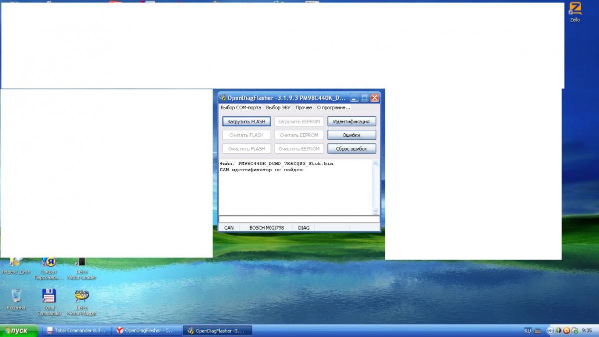

Кто нибудь реально шил M(G) 7.9.8 у меня даже прошивку не грузит, пишет Кан индефикатор не найден
Ну а адаптер какой?
Опенпорт ори.
