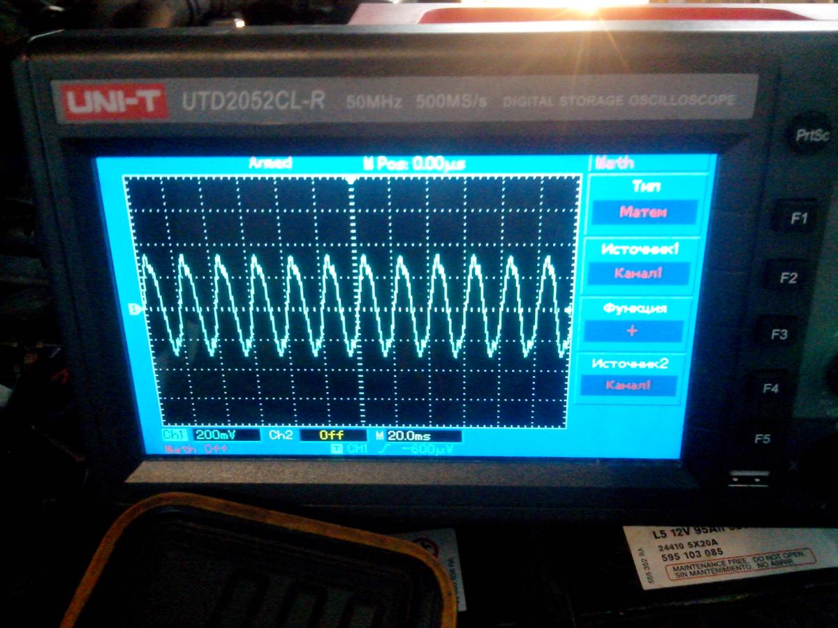

Сделав выводы из всего этого было принято решение посмотреть синхронизацию колен.вала с распред.валом, так как цепь на этом двигателе не внушает доверия. И вот тут началось самое интересное, при настройке осциллографа на датчике колен.вала проблем нет совпадает с эталонной, а вот на распред.вале начинается чертовщина. Сигнал имеет постоянную и не прерывную частоту, не реагирующею на увеличение оборотов. В руководстве по ремонту есть процедура проверки датчика по сопротивлению, он укладывается в заданный диапазон. Провода датчика проверены и на обрыв и на замыкание, отклонений нет. Осциллограмма снималась с разъема ECU.

У тебя на осциллограмме частота переменного тока 50Гц. Меряешь наводку.
тоесть ты хочешь скозать что у меня на сигнальный провод что то наводит???
Наводка сетевого напряжения 220в. Этот про провод ни к чему не подключен! Или просто нет контакта,наводка может быть даже от руки, если касается измерительного щупа!
значит вот оно что. получается сигнал вообще отсудствует и все упирается в датчик???
Получается, что провод, на котором меряешь, обоими концами ни к чему не подключен, т.е. с двух сторон оборван! Такое возможно? Если бы был оборван сигнальный провод - машина бы, скорее всего не завелась и была бы ошибка!

я проверял на от разъема датчика до разъема ECU он целый. при отключении датчика загорается ошибка.
Так в том-то и дело. Померяй при выключенном зажигании - что покажет?
Боюсь что вообще зря время теряешь на этот датчик!
Скорее всего там все нормально, меряй компрессию!
Изменено пользователем уномоменто
показывает что не разрывность провода.
при отключенном датчике на сигнально проводе может быть напряжение???
я сейчас отключаю датчик распред.вала заважу авто чек загорается(авто очень долго крутило но в итоге завелся) мерию напряжение на сигнальном проводе, а там чуть меньне напряжения борт сети авто??? такое вообще возможно???
