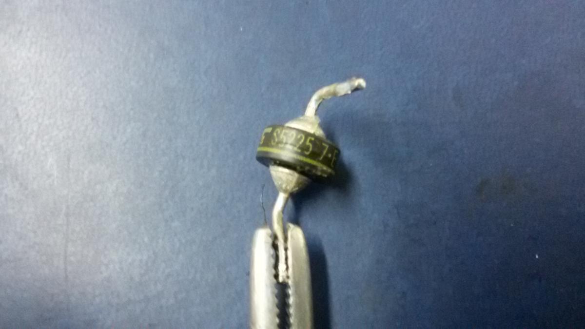

Помогите определить элемент
TS5225-стабилитрон на 3,1v ...такая диталюшка в цифровой приборке от леонки...можно попробовать поставить КС433А
http://subaru-faq.ru/forum/index.php?PAGE_NAME=message&FID=4&TID=32915&MID=262580#message262580
делал проще,просто ставил кренку.уж ни как не слабее по току чем стабилитрон.а кс думаю слабоват будет.смд стабилизатор на 3.1 или 3.3.
