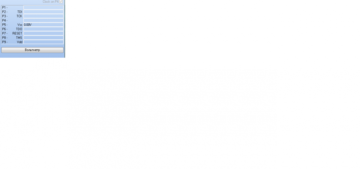

Опубликовано 18 апреля, 20169 г. comment_929332 поделитесь схемой подключения к новой упе? А то в мануале в последней версии его нет. Ссылка на комментарий https://www.auto-bk.ru/forum/topic/58645-%D0%BD%D0%BE%D0%B2%D1%8B%D0%B9-%D0%BF%D1%80%D0%BE%D1%86%D0%B5%D1%81%D1%81%D0%BE%D1%80-spc560p50l3/#findComment-929332 Поделиться на другие сайты Поделиться Поделиться сообщением
Опубликовано 19 апреля, 20169 г. comment_929533 так там-же во вкладке есть Ссылка на комментарий https://www.auto-bk.ru/forum/topic/58645-%D0%BD%D0%BE%D0%B2%D1%8B%D0%B9-%D0%BF%D1%80%D0%BE%D1%86%D0%B5%D1%81%D1%81%D0%BE%D1%80-spc560p50l3/#findComment-929533 Поделиться на другие сайты Поделиться Поделиться сообщением
Опубликовано 20 апреля, 20169 г. comment_930136 Привык, что в хелпе все разжеванно, а до этой вкладки не догадался. Ссылка на комментарий https://www.auto-bk.ru/forum/topic/58645-%D0%BD%D0%BE%D0%B2%D1%8B%D0%B9-%D0%BF%D1%80%D0%BE%D1%86%D0%B5%D1%81%D1%81%D0%BE%D1%80-spc560p50l3/#findComment-930136 Поделиться на другие сайты Поделиться Поделиться сообщением
