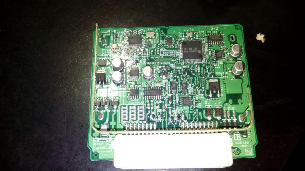

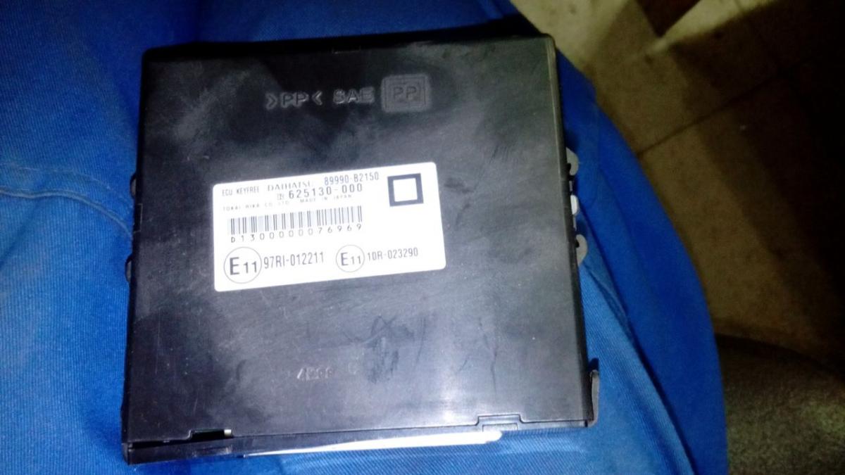

Опубликовано 18 марта, 201511 г. тема продолжается,клиенты созрели,сегодня был у машины,снял блок ,но видимо это блок дистанционного ЦЗ.кто что скажет по этому поводу,дамп и фото приложу,на авто кнопок на дверях нет,ЦЗ открывался нажатием кнопок на брелке,а на замке зажигания комфорка,если села батарейка достаем вставку и заводим,я так понимаю,так вот задача сделать вставку,как минимум,кто подскажет где спрятан блок иммо(в каталогах авто не открывается)может так же как на тойоте за печкой?и еще есть смарт с раума и с приуса,может их можно прописать? 93C66 дайхатсу.bin Изменено 18 марта, 201511 г. пользователем вова020
Опубликовано 18 марта, 201511 г. тема продолжается,клиенты созрели,сегодня был у машины,снял блок ,но видимо это блок дистанционного ЦЗ.кто что скажет по этому поводу,дамп и фото приложу,на авто кнопок на дверях нет,ЦЗ открывался нажатием кнопок на брелке,а на замке зажигания комфорка,если села батарейка достаем вставку и заводим,я так понимаю,так вот задача сделать вставку,как минимум,кто подскажет где спрятан блок иммо(в каталогах авто не открывается)может так же как на тойоте за печкой?и еще есть смарт с раума и с приуса,может их можно прописать? у моей тоже крутилка. но пока не пробывал её делать. Я копирывал оригин. смарк на тпх он заводил. достаем вставку прикладываем смарт к замку и заводим.
Опубликовано 18 марта, 201511 г. я понимаю что опрос смарта начинается когда пидавливаешь комфорку,и при севшей батарейке смарт нужно приложить к комфорке,получается что во вставке нет чипа?
