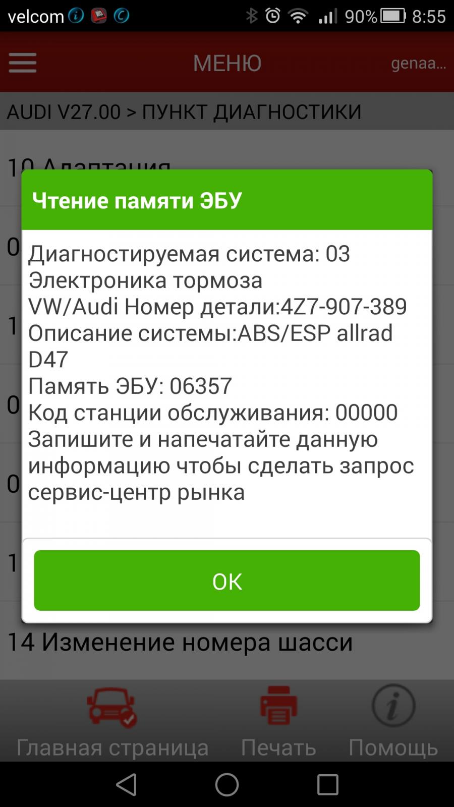

Опубликовано 5 марта, 201511 г. comment_751830 Не получается сменить кодировку 06357(акпп) на 06355(мкпп) Логин 07457 принимает WSC 00000 на 02325 не меняет ошибка одна: 01044 - Неправильно кодирован блок управления Что не так Ссылка на комментарий https://www.auto-bk.ru/forum/topic/58951-audi-a6-2001-abs-%D0%BA%D0%BE%D0%B4%D0%B8%D1%80%D0%BE%D0%B2%D0%B0%D0%BD%D0%B8%D0%B5/ Поделиться на другие сайты Поделиться Поделиться сообщением
Опубликовано 5 марта, 201511 г. comment_751869 Что за девайс такой чудесный. В телефончике уже стало. Ссылка на комментарий https://www.auto-bk.ru/forum/topic/58951-audi-a6-2001-abs-%D0%BA%D0%BE%D0%B4%D0%B8%D1%80%D0%BE%D0%B2%D0%B0%D0%BD%D0%B8%D0%B5/#findComment-751869 Поделиться на другие сайты Поделиться Поделиться сообщением
Опубликовано 5 марта, 201511 г. Автор comment_751876 idiag X431 Pro3 Launch Ссылка на комментарий https://www.auto-bk.ru/forum/topic/58951-audi-a6-2001-abs-%D0%BA%D0%BE%D0%B4%D0%B8%D1%80%D0%BE%D0%B2%D0%B0%D0%BD%D0%B8%D0%B5/#findComment-751876 Поделиться на другие сайты Поделиться Поделиться сообщением
Опубликовано 5 марта, 201511 г. Автор comment_751923 Разобрался. Надо вводить пин от МКПП 07455 Ссылка на комментарий https://www.auto-bk.ru/forum/topic/58951-audi-a6-2001-abs-%D0%BA%D0%BE%D0%B4%D0%B8%D1%80%D0%BE%D0%B2%D0%B0%D0%BD%D0%B8%D0%B5/#findComment-751923 Поделиться на другие сайты Поделиться Поделиться сообщением
