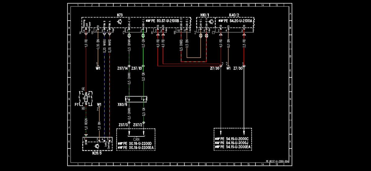

Поднимите схему подключения.
Плюс на защелку идет через контактную группу замка.
Там нормально замкнутые контакты.
То есть, без ключа плюс через эту группу проходит на блокиратор.
Начинаем поворачивать ключ - разрывается. Это так должно быть.
Посмотрите, как у вас?
Пы.Сы. Блокиратор на 4 провода? Тогда там клиния, минус и ДВА плюса.
Один плюс постоянный, другой исчезает, как я уже писал.
Да нет, 4 провода - плюс, минус, и два - дата. Плюс на защёлку приходит с замка.

Да там только ннт одного плюса провод красно- синий который толще ,
Так накинь плюс туда, да проверь, будет защёлка и ключ работать.
Выше читайте давно кинул плюс все заработало , уезал я в москву вернусь найду обрыв , тему можно закрывать всем спасибо !!!!!
nemez36, при всем уавжении, но сейчас ты теплое с мягким путаешь.. :)
Где ты там два провода "даты" увидел? Это ж не с 210-го блокиратор...
Это там два процессора в замке, потому и две клинии...
А здесь один проц, потому и клиния одна.
И если там 4 провода, то там два плюса, как я и писал выше...
Согласен, каюсь.
