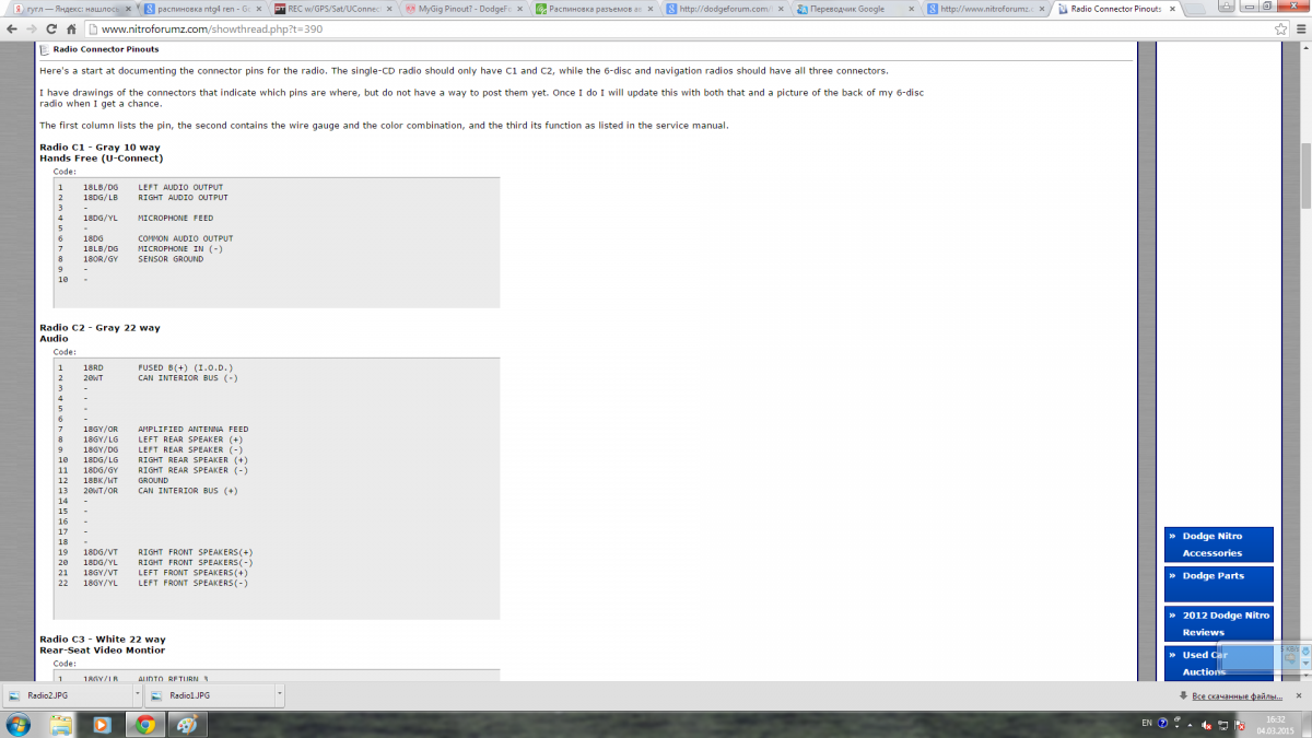

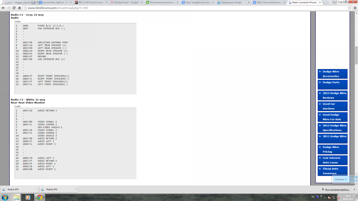

Всем доброго времени суток столкнулся с такой проблемой заехал клиент да ам додж чарджер 2008 года там стоит штатное гу NTG4 REN почитал на форумах вроде как есть видио вход под камеру. Нашол распиновку подключаю к одному видео сигналу картинки нету и на стором такаяже беда. Прошу помоши любой за ранее спасибо.

Там по идеи должен быть управляющий выход на который податся питание для срабатывания камеры ( перевод автомагнитолы в режим AV заднего хода
