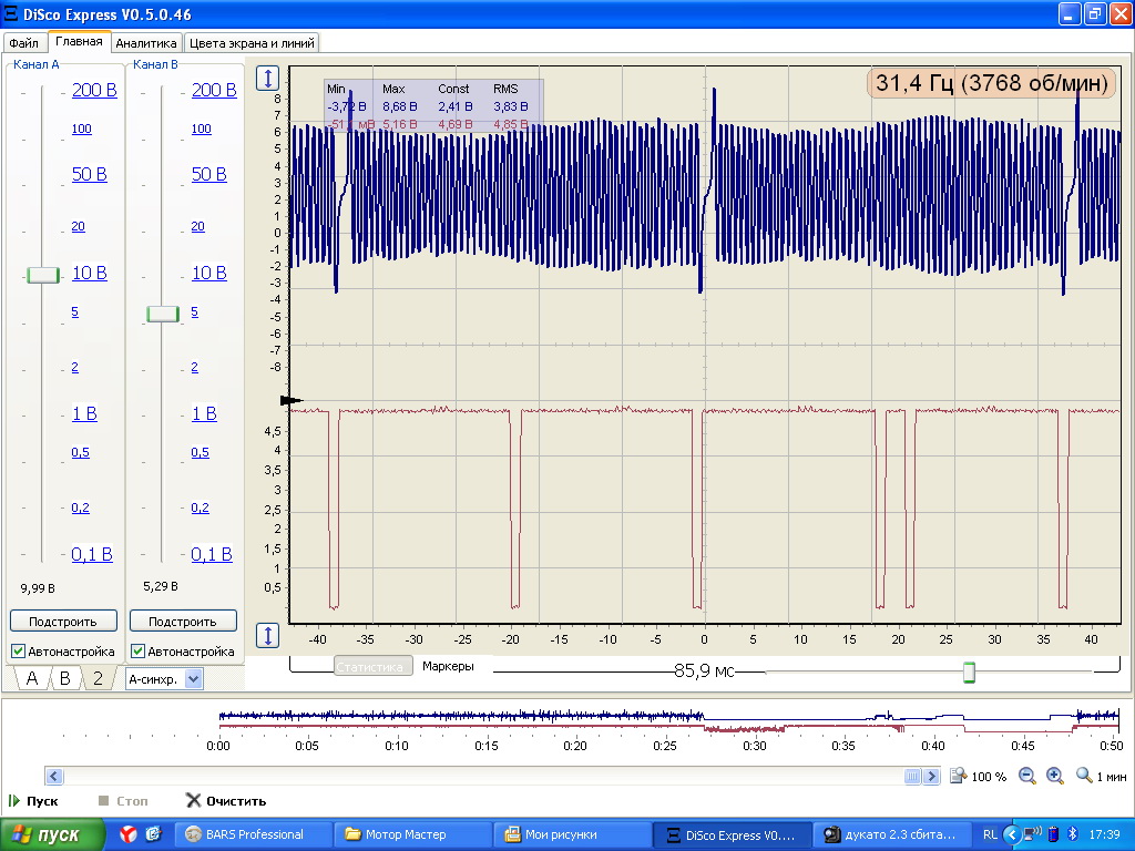

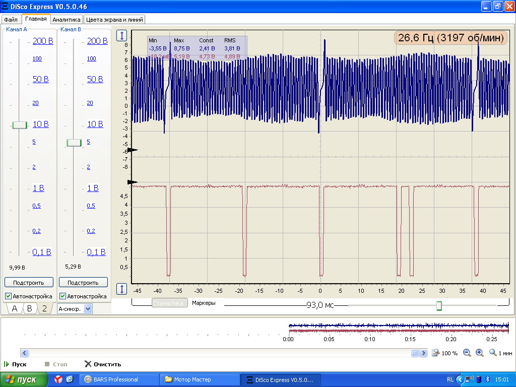

Опубликовано 7 марта, 201511 г. comment_753117 Дукато мотор 2.3 ивеко ,предистория: замена грм,после машина на холодную плохо заводится после пуска глохнет,прогретая все ок.грм стоял правильно кроме верхнего шкива относительно ремня ошибка на зуб позже. Ссылка на комментарий https://www.auto-bk.ru/forum/topic/59031-%D1%84%D0%B8%D0%B0%D1%82-%D0%B4%D1%83%D0%BA%D0%B0%D1%82%D0%BE-fiat-ducato/ Поделиться на другие сайты Поделиться Поделиться сообщением
Опубликовано 17 августа, 201510 г. comment_825943 Подскажи где у тебя правильная? та что с лева? у нас тут слесаря поменяли ремень ошибка вылезла 0016 по разсинхронизации постаили как говорят всё по меткам Ссылка на комментарий https://www.auto-bk.ru/forum/topic/59031-%D1%84%D0%B8%D0%B0%D1%82-%D0%B4%D1%83%D0%BA%D0%B0%D1%82%D0%BE-fiat-ducato/#findComment-825943 Поделиться на другие сайты Поделиться Поделиться сообщением
Опубликовано 19 августа, 201510 г. Автор comment_826519 первая правильно,вторая была с такой же ошибкой,там верхний шкив обязательно надо отстреливать от вала тогда все встает как надо. Ссылка на комментарий https://www.auto-bk.ru/forum/topic/59031-%D1%84%D0%B8%D0%B0%D1%82-%D0%B4%D1%83%D0%BA%D0%B0%D1%82%D0%BE-fiat-ducato/#findComment-826519 Поделиться на другие сайты Поделиться Поделиться сообщением

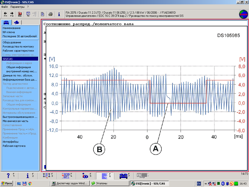

Опубликовано 2 февраля, 20179 г. comment_1024044 Надо точнее данные по авто. Вот контрольная осц из ESI по DUCARTO11 2.3 2006- Ссылка на комментарий https://www.auto-bk.ru/forum/topic/59031-%D1%84%D0%B8%D0%B0%D1%82-%D0%B4%D1%83%D0%BA%D0%B0%D1%82%D0%BE-fiat-ducato/#findComment-1024044 Поделиться на другие сайты Поделиться Поделиться сообщением

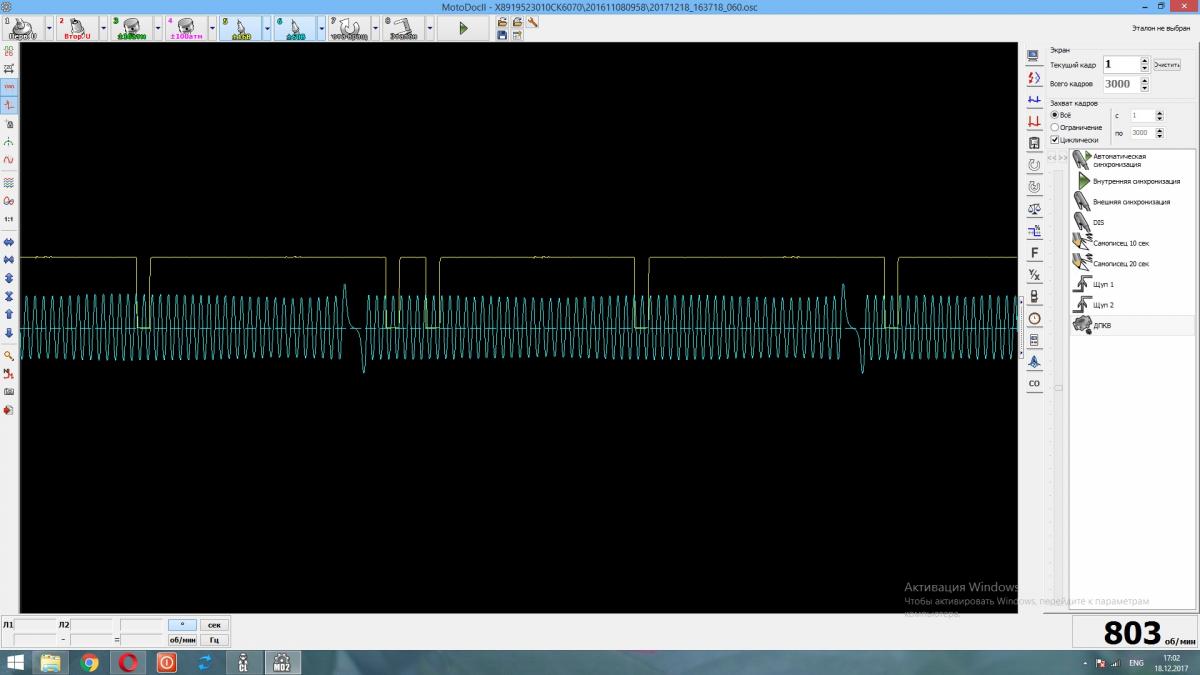

Опубликовано 13 декабря, 20178 г. comment_1097369 А как Вам такая осцилка. Это Fiat Ducato 2.3 2010 года, F1AE0481C. Машина заводится и работает, но висят ошибки Р0016 и Р0340 Изменено 13 декабря, 20178 г. пользователем AleksandrKh Ссылка на комментарий https://www.auto-bk.ru/forum/topic/59031-%D1%84%D0%B8%D0%B0%D1%82-%D0%B4%D1%83%D0%BA%D0%B0%D1%82%D0%BE-fiat-ducato/#findComment-1097369 Поделиться на другие сайты Поделиться Поделиться сообщением

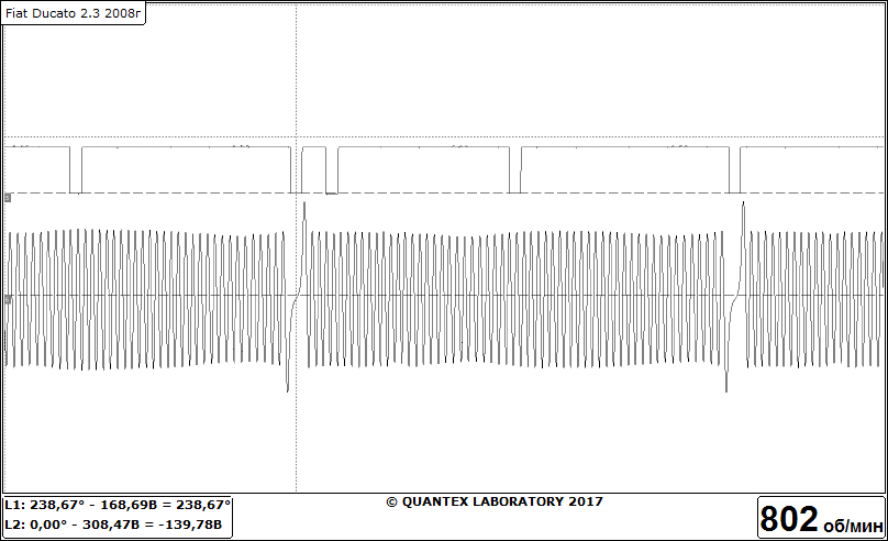

Опубликовано 18 декабря, 20178 г. comment_1098356 После замены ремня ГРМ получилось вот это. Ошибки пропали заводится с полтолчка Изменено 18 декабря, 20178 г. пользователем AleksandrKh Ссылка на комментарий https://www.auto-bk.ru/forum/topic/59031-%D1%84%D0%B8%D0%B0%D1%82-%D0%B4%D1%83%D0%BA%D0%B0%D1%82%D0%BE-fiat-ducato/#findComment-1098356 Поделиться на другие сайты Поделиться Поделиться сообщением
