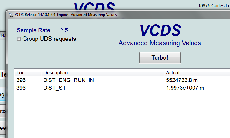

Добрый день или вечер, страна большая. Что посоветуете? Сегодня пригоняю Ауди А6 гарантийную на сервис что бы погасили лампу подушки безопасности. Мне мастер заявляет что это не гарантийный случай так как это изза накрутки спидометра, я сказал не может быть такого и он меня провёл к машине и показал на ноутбуке два пробега, в общем спорить было себе дороже. Пришлось из своего кармана платить за работу. Накрутка у меня съёмная подключаю в системный разъём в багажнике, заверяли что проблем не будет. Потом поехал к знакомому у него есть комп для этих машин и он мне показал такую хуюю.

Правильно ли я понимаю эти цифры?
5524722.8 = 5525km
1.9973E+7 = 19973km

Какой пробег на панели приборов?

Поясни, что за системный разъём?
На спидометре 19тыс, разъем серый за прикуривателем.
Мотал на заведенном двигателе?
Да конечно, всегда на заведенном.

Из-за моталки "загорелись" подушки безопасности. Полный бред!!! Что за моталка, где делали, есть ссылка?
Не DSG, если поехать на машине верхний пробег начинает увеличиваться пофиг вперед или назад.

Если коряво поставить на место разъём (мост кан шины) загорается аирбаг и на старых и на новых авто, на новых в добавок иногда адаптация руля слетает, для чего ТС поехал гасить его к официалам если есть знакомый с васей наверно у них дешевле :emot64: , а дублёр в двигателе давно уже известная тема.

Может это совпадение, но загоралась не раз и не только у меня. Кантора которая продала мне накрутку сделать ничего не может, рекламировать их сами понимаете нет желания.

Всё таже проблема с дублёрами, теперь у нас купили диагностику и сами проверяют пробег в двигателе.
Проверяют один из этих километражей.
068 Control module distance driven
370 или 373 или 375 DIST_ENG_RUN_IN
Существует ли возможность разом выставить нужный пробег, разумеется в большую сторону?

Если нужно могу поставить правильную накрутку, которая крутит панель  вместе с двигателем, а откорректировать двигатель вряд ли кто сможет.
